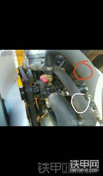

铁甲网首页 铁甲论坛 预热器怎么接水管啊 发帖 评论 图片 发表回帖 全部评论 俺是农村滴 2016-03-15 你是哪里的啊 现在不用预热了吧 冬天用车最好安柴暖 回复(0) 俺是农村滴 2016-03-15 你说的不是柴油滤 而是机油散热 预热器串联这两根管哪里都行 红管这面接预热直头白接弯 预热器最好立起来直头在上低点安着不进气 回复(0) 失措 2016-03-15 就是下面那个预热器, 回复(0) 失措 2016-03-15 就是想加个220v的电预热,不知道加哪里就这个 回复(0) yhc764360219 2016-03-15 乱糟糟,啥也没看明白啊? 楼主你要表达的是啥意思啊? 回复(0) 哎呦喂 2016-03-15 表示没看懂 回复(0) 首页<123>尾页
