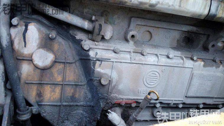

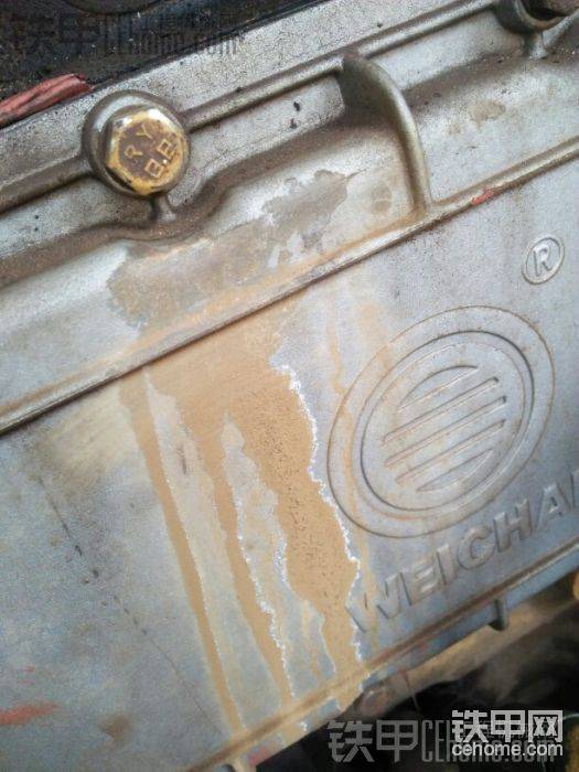

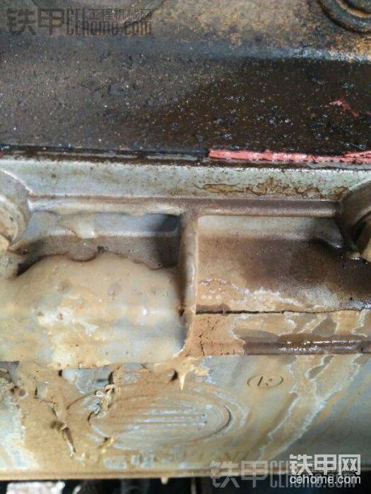

[i=s] 本帖最后由 ufozhang99 于 2016-3-8 23:18 编辑 好像是的,2次铝壳裂了都加了防冻液。。。。。。。。。。。。。。因为原来加水,而且水箱都少水,我们这里的天气也不是很冷,一年就几天温度低,所以就加了便宜的防冻液。

和防冻液质量不好有关系

是不是加了垫子里面有压力了,把那个铝壳冲烂了呢?

水箱盖是带弹簧的温度高了会从盖子边上流水你加垫子不行的

是水 在图中的这个位子开裂了,上次裂的也是这样了,不过裂的比这次要宽
