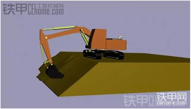

一般修边坡,有两种,第一种边坡像这样:
挖掘机在上面修整这种填方的边坡,像修这种坡,一般都是土质都是比较松散的填方,所以我们一般有两个步骤!
第一步像这样:先把凹凸不平的边坡勾平整,技术难点就在,一个铲斗宽的坡度平整了还不够,需要整个坡面,也就是整体都是在一个平面上。这时我们可以有一些辅助的方法,例如放石灰线或是用履带压出一条直线来。

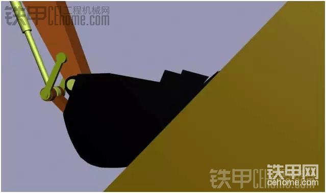

接下来就要提到的是修坡时铲斗的角度,土质越硬时,切削角a越大,土质越软时,切削角a就越小。
修坡时铲斗的角度
边坡是硬土质是的铲斗角度
如果一铲下去能成型机最好,如果一铲不行,接着修整,这里有一个小技巧,就是可以把铲斗边上的一个或两个斗齿靠在已经修好的边坡上,这样就能确保每一次都一致。边坡是软土质时的铲斗角度
