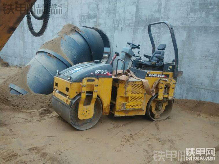

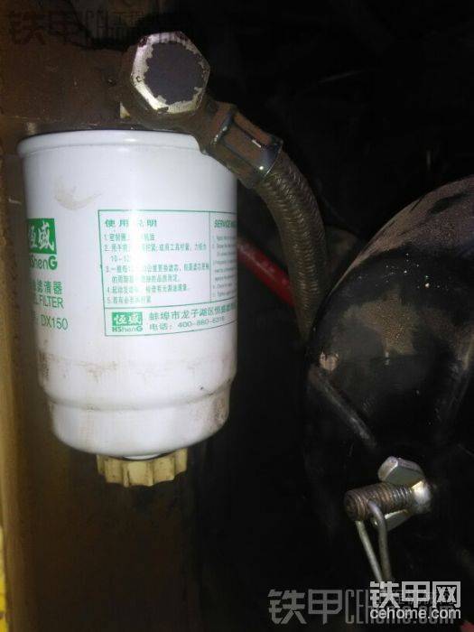

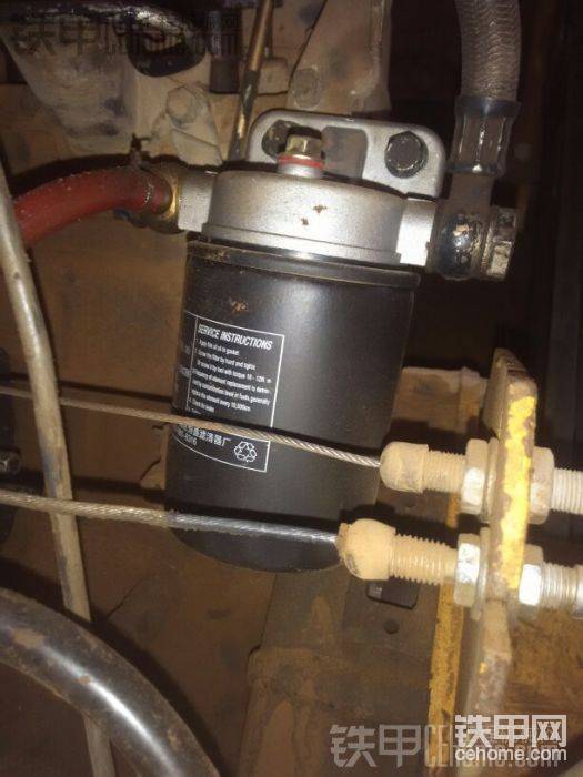

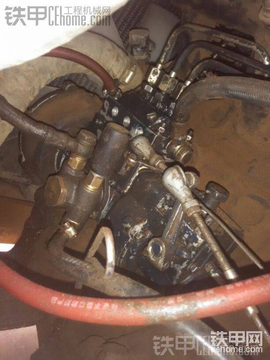

今年开工出奇的早初九进厂初十干活也许是预兆今年财源广进吧三台挖机一起干活两台装载机一台小路机说说正题吧去年冬天装载机就不好启动小压路机也是喷启动液也不爱着火昨天活不忙果断找校泵师傅师傅是北京的用过好几次了手艺精湛干活细致关键是价格还和合理三好并一好由于我给老板开车没有时间参与所以没有拆时的图片只有装上的效果图      说几点心得纯属个人看法不对勿喷工地的柴油大家都知道次的要命哪里便宜去哪里打油只关心价格至于质量嘛哈哈开解释再加上司机们的各种不精心不换滤芯不放水啥的导致柴油泵早期的损坏找个称职的司机真不容易啊没办法只能自己加装柴油滤芯来缓解一下希望能起作用总共两台车花费三千块个人感觉能接受保证原泵配件又好几天白干啊养车就怕修车一提修车心都在低血
