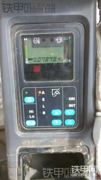

钥匙关了显示屏还亮,就是起动不了
敏-78
2018-02-07
修好没有?我也出现了这问题
》柳工《
2016-03-02
发电机有问题
广西掘战达人
2016-03-02
我只换炭刷没换过发电机。
锅,寂寞成伤
2016-03-02
是的,发电机多少钱一个啊
广西掘战达人
2016-03-02
是这个问题吗
锅,寂寞成伤
2016-03-02
历害:victory
广西掘战达人
2016-03-02
可能是发电机炭刷,我的60-7就是这个问题
锅,寂寞成伤
2016-03-02
一点反应都没有 机油压力老是报警
湘江老韩
2016-03-02
是马达完全不转吗?
