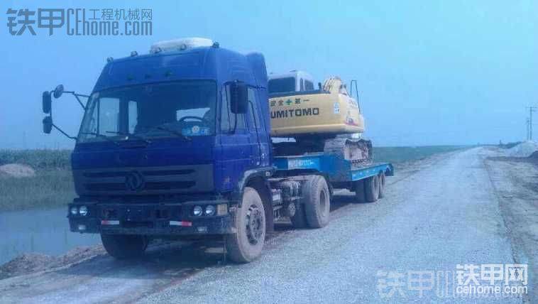

2014年我怀揣着梦想和亲戚来到深圳购买了一台住友120A3挖掘机,因为有点小工程当时头脑一热果断买。因为自己以前没怎么接触过挖掘机只知道小松和日立几个品牌,住友没怎么接触过通过朋友介绍说住友车速度快耐用我也就选择了它。

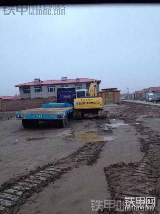

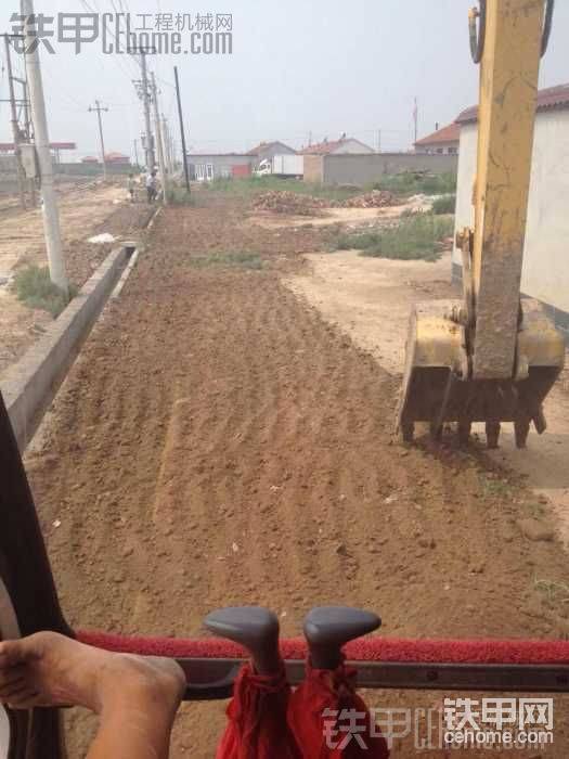

买回来一个月馃埗个小区硬化道路都是朋友关系干活好坏都没关系我果断拖过去,干。连续20天甩土回填,拌灰土,最后找平把我难住了找了一个开挖掘机朋友帮我干了一天活我看了看大概第二天照猫画虎的干了一天,管工地的说了一句不错有进步我说可以么他说没问题。

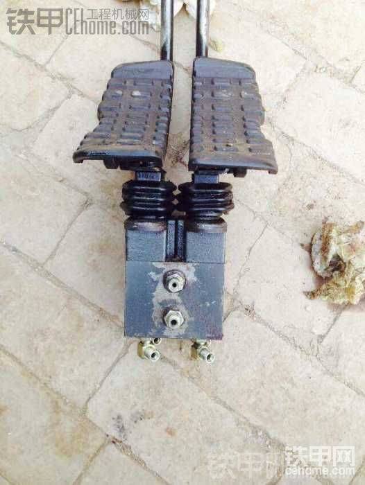

工程快完工了我发现驾驶室底下漏油我打开发现行走践踏阀有液压油流出,只好咨询修理工和开挖掘机的老师傅,老师傅建议我不要修理越修越坏,我自己也是有洁癖的有一点漏油都难受,活完工了我把机器拖去了修理厂换了行走践踏阀的油封修理工时和油封花了270元,本以为换完以后应该没问题结果不到三天又漏油了问修理红他说得换子弹头又买了4个子弹头个油封又花机四五百这下应该没问题了试车不漏了谁知道不到一个礼拜又漏了而且更厉害,整的我是头都大了算了不修了,因为后来干公路活主要行走多那液压油漏的我心疼啊。
老天工
老天工
直到年底停工了我看有一个甲友说二手件应该没问题就打着试试的心里去天津购买了一个践踏阀花了3000块太贵了店家说漏油包换我也就放心了,回来自己换上果然不漏了总算去掉一块心病啊。

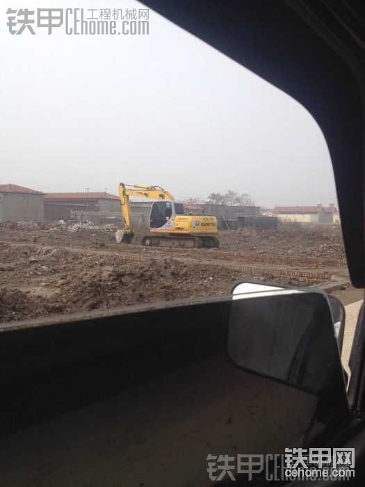

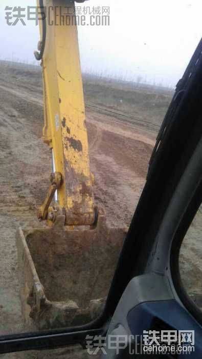

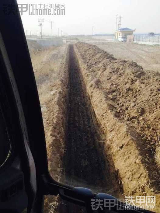

这是我2015年春天干的活,没有放线就凭感觉挖的还算不错吧,

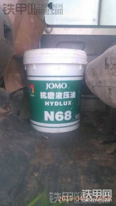

液压友我用的娇马的很多甲友用日工和美孚我觉得都一样只要是正品按时更换就没问题。

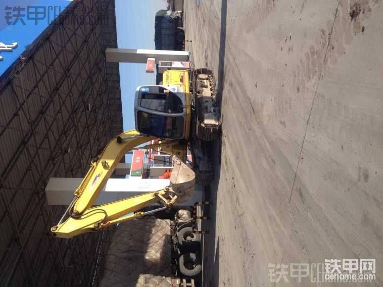

第一次开挖掘机进加油站加油售油小姐们很惊讶我也很得瑟,主要是在加油站旁边干活。

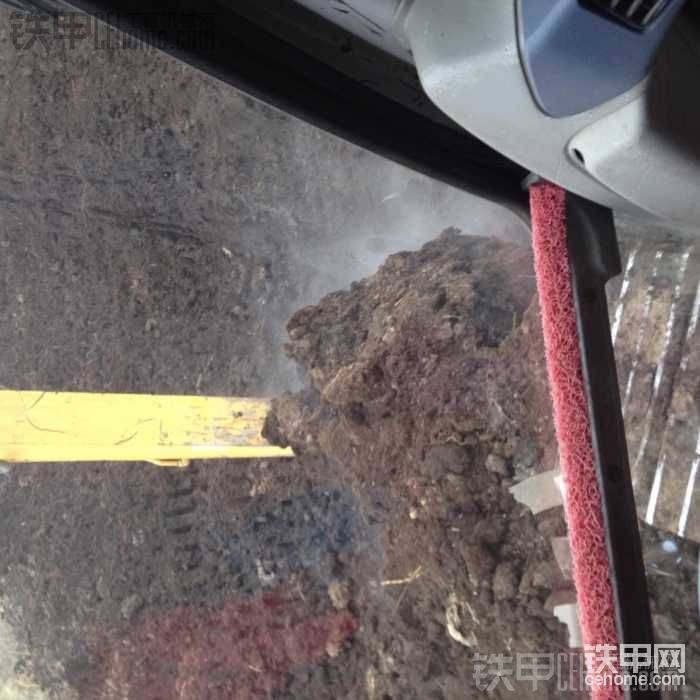

转眼间2015也过去了2016崭新的开始正月十四开工干活挖牛粪装车第一次一天剩了4000块爽啊。
