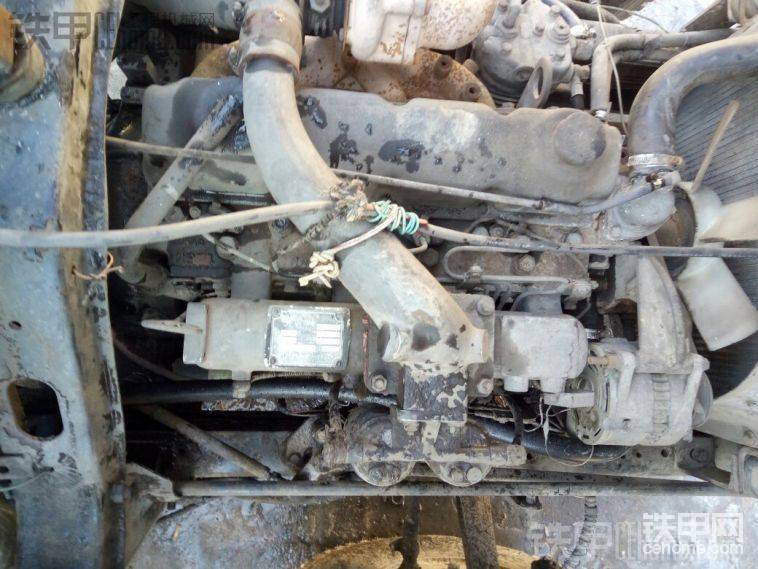

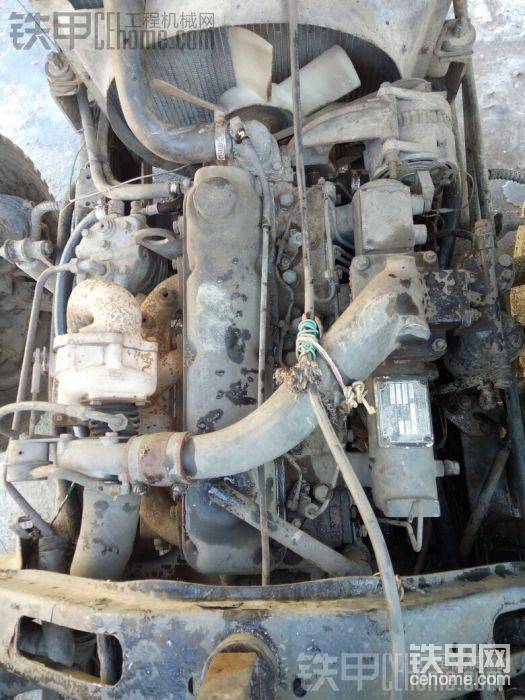

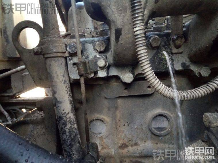

进气支管破了两个窟窿 直流水
韩宝红
2016-02-19

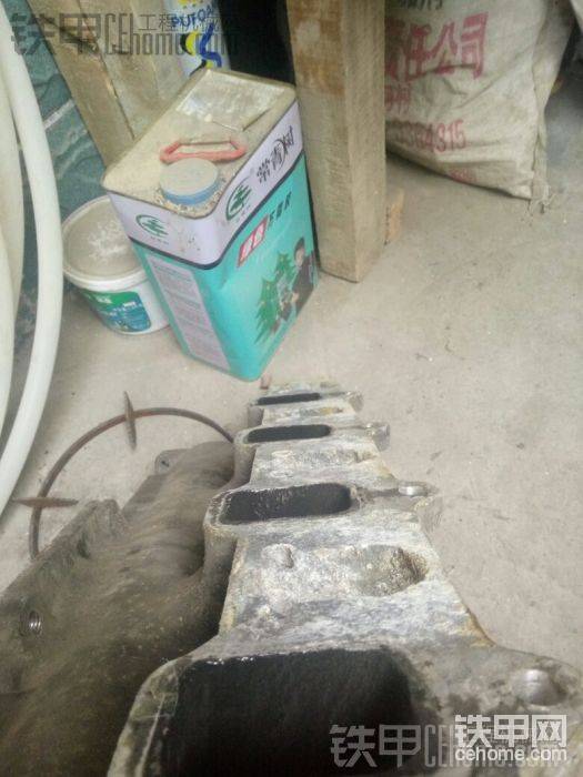

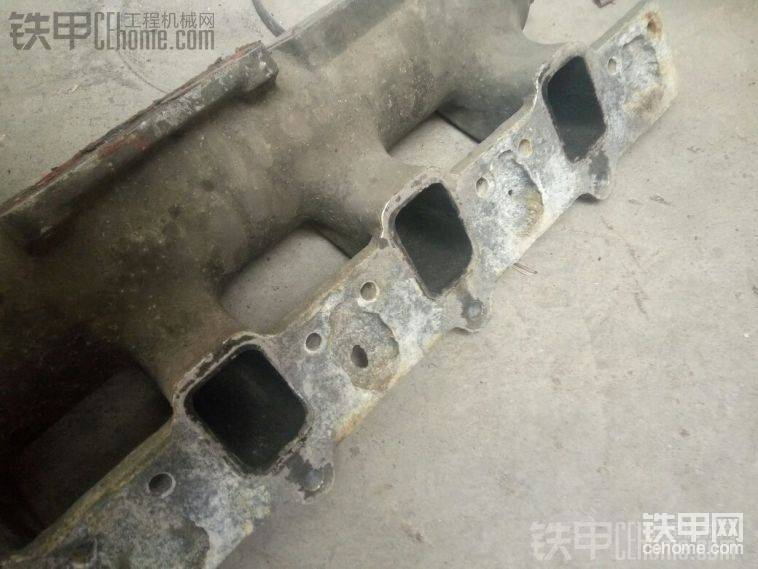

新配件回来了 自己换的 卸下来把我吓了一跳
韩宝红
2016-02-19
是腐蚀的
韩宝红
2016-02-19
腐蚀的还有一毫米 一碰就破
136****3887
2016-02-17
冻的还是腐蚀的
manwang-
2016-02-17
这是玉柴发动机,不知道具体结构,但是,不会是因为进气管腐蚀而漏水,还是缸盖上的问题--这机器绝不是水冷中冷器!所以,你还是把进气管拆开,修好漏水的缸盖吧。
韩宝红
2016-02-17
是
韩宝红
2016-02-17
大面积腐蚀 焊不好
铁甲张永
2016-02-17
这是缸体水道吧
