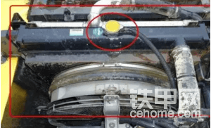

                         水箱:上图红圈内容就是水箱口。如果经常高温,它的周围会有一层黄色物质。
                   散热器:如果是新换上去的,那就要注意了,很有可能是液压油温度高。
