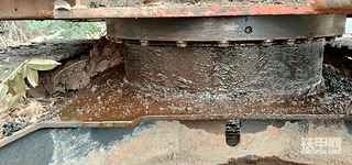

那种咯噔咯噔的响声好像是什么东西散了铁磨铁的刺耳声好比是旋转马达没有齿轮油磨散的那种声音年前旋转马达我拆下来看了修理工说什么事都没有又装上了:)

回复你的车在斜坡转向到斜坡上方挖机转向吃力的那个角度响还是斜坡往下转时旋转省力时也会响还是在斜坡上一转圈就响我的是旋转到斜坡上方吃力的角度才会响也是有几率的并不是一直响

这个到是没,斜坡那个一样

你的有没车热的时候,也是往右转,在驾驶室里能听见吹口哨声!往右一转就有,往左转没有,这个声音只能在驾驶室里听的见~~~类似皮带打滑的声音!

我的跟你差不多应该是钢珠坏了一个

如果大盘珠子坏了,应该左转右转都会响,年前年后试了很多天,可以确定往左转不响,往右转才会响,平地转响的几率小点,在斜坡从下往斜坡上转,转到挖机旋转吃力的角度,响的几率就大!

有可能是大盘轴承滚珠乱了

如果是转盘齿轮坏了,应该每次转向都会响,但咯噔咯噔的响声不是每次都有,转十圈也许有一圈的十分之一圈会响!也许转二十圈都不响!但车在斜坡上转向,响的几率比较大!

日历!应该是转盘齿圈的事吧?
