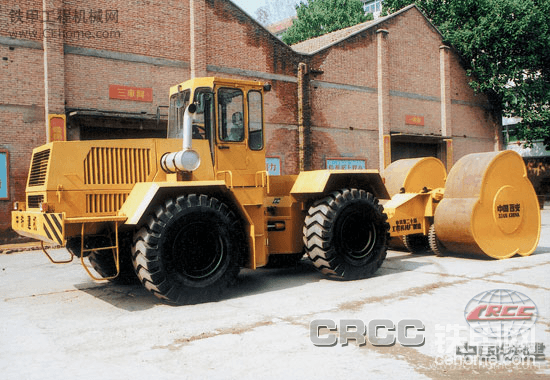

求助 明年想搞一套这种压路机 有懂的高手进来介绍解惑
gorush221
2018-03-11
冲击式压路机,也叫梅花瓣,一般做大厚度填方或者不能换填的软路基才使用,价格不是很贵,在我们四川一套租金大概在4万的样子
履带式压路机
2018-03-11
他就是一种压实机械,一般用牵引机拖'配两个轮胎供公路牵引
小傲哥
2018-03-11
这是个好东西 故障多吗?
压路机-88
2018-03-11
冲击式压路机,做高速或机场大面积的土方路基冲击补强用的;按面方算钱;购买,需要你有强的维修能力。该机保修时间短,故障率高;目前以厦工三明为好,中铁20局、宇通均有生产。
焦子平
2018-03-11
这种机子用的很少,冲击压路机,一般没有多少用的大多数按遍算,很少用,慎重购买
萨奥太贵
2018-03-11
用途不大,只有高速才用把,99年在京珠高速见过,这个价钱还买个国产26吨,或者进口宝马格/英格索兰,方便,好移动/
锡盟工程机戒
2018-03-11
一平米2毛 包月8W
天蓝
2018-03-11
这种机子的牵引车是专用的有液压升顶的才行,一般干软基处理、高填方处理、补强压实处理等土方工程,现在市场价格每月大约6万元左右,也可以按照平方承揽工程,我这儿就有一台。
老啝
2018-03-11
我们广东出租包月要6-8万,但是机子卖多少钱我就不知道了
浪888
2018-03-11
中铁二十局生产的70万左右
