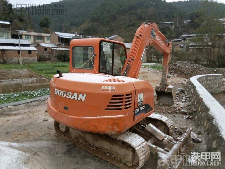

先别急,别把车二次弄坏, 你发的几张图片也不是看的太详细现场的情况,第一要看车现在有没有危险,是不要进水,有的话就要先想办法控制,这样机子才有足够的时间逃生,如果控制不住马上进水了,第一要把进气和排气管都堵死,电源断掉,。找吊车,吊出来,如果现场不能进水,那你就来检查你的车为什么打不着,可不可以让它起动,第一看进气口有没有进水,风扇口那里有没有御泥,防止启动时损坏水箱,。排除些,你的现在还是启动不了那就是有线路进水短路了电脑不让机起动是安全保护的作用,如果还是想让车动启动,那就得把必火开关上的线拔掉,就能起动了,同样的风险就是怕损坏电路系统,。现场有车在最好把准备工作,作完在起动挖机,减少机子工作时间,机子救上来,马上停机,断电,检查。第二种方案机子断电,等找吊车,机子上来马上检查机子后在起车,这样对机好处大。

先把传感器拔了上来再说

这样不至于发动机进水吧

我的斗山70曾经被徒弟开后进过水跟你说的情况一样还没发动响可以打电话问我13597828318
505946773 2016-02-04
把熄火开关拆了,有点纸找堵住那个口,起来了再装上就行,陷进去太深的话最好不要用挖斗拉挖斗可能拉坏,我的就拉坏过,还是150拉的。你用306拉的话很可能坏得更言重

把熄火开关拆掉,再不行找电瓶来直接打。
