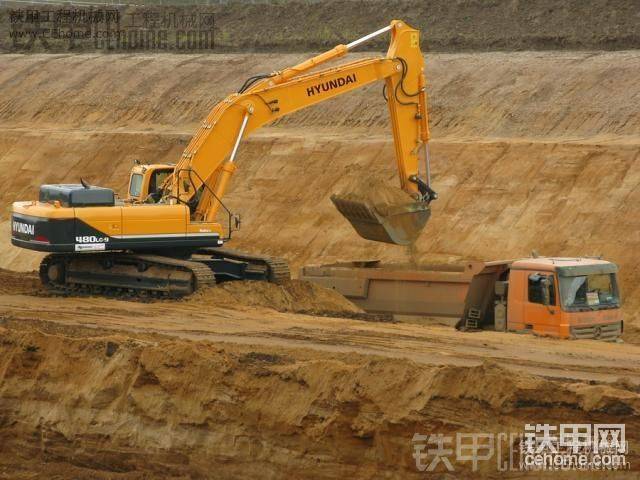

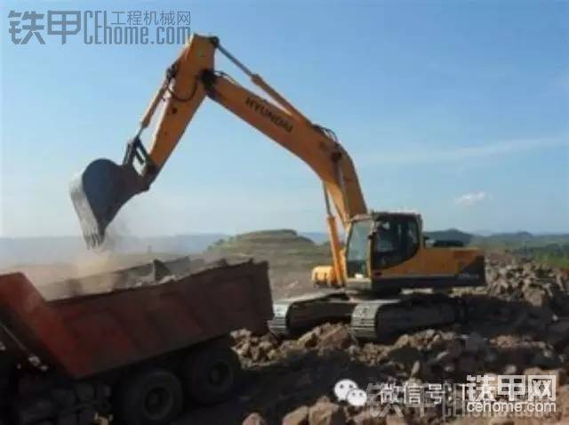

挖掘机装车,是挖掘机操作里面最简单的,也是最常用的一种。装车的操作技巧有以下几点。首先机体应处于水平稳定位置,否则回转卸载难以准确控制,从而延长作业循环时间;机体与卡车要保持适当距离,防止在做180度回转时机体尾部与卡车相碰;尽量进行左回转装车,这样做视野开阔、作业效率高,同时要正确掌握旋转角度,以减少用于回转的时间;卡车位置应比挖掘机低,这样机手视线会更好,更有利于装车;先装砂土,再放置大石块,这样可以减少对车箱的撞击;在矿山上,也可以先放大石块,这样可以避免石块在卡车大箱顶部走动时掉落。

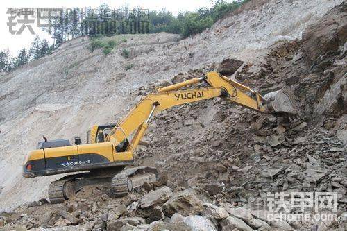

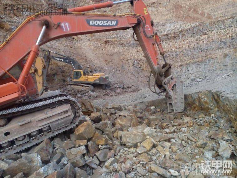

在矿山上,挖掘机抠石头,也是最常见的。而挖掘坚硬的岩石,对挖掘机,特别是铲斗,会造成很大的破坏,但有的时候也是在所难免。铲斗怎么用,才能对挖机的磨损小?应根据岩石的裂缝方向来调整挖机的位置,使铲斗能够顺利铲入,进行挖掘;把斗齿插入岩石裂缝中,用斗杆和铲斗的挖掘力进行挖掘。这时,就要特别小心了,不要用力过猛,否则,齿根就很容易掰断。

破碎锤在挖掘机上也是很常用的,不管是在房屋的拆迁,还是在矿山上,都用的非常广泛。那么,如何用好破碎锤呢? 首先要把锤头垂直放在待破碎的物体上。开始破碎作业时,先抬起大小臂。破碎时,破碎钎杆要一直压在破碎物上,使大小臂的油缸都伸出来,这样可以减少对油缸的伤害。由于振动会使锤头逐渐改变方向,所以应随时调整铲斗油缸,使锤头方向垂直于破碎物体表面。当锤头打不进破碎物时,应改变破碎位置;在一些地方持续破碎不要超过20秒,否则不仅锤头会损坏,而且会对锤的活塞和缸体造成很大伤害;对于坚硬的物体,应从边缘开始逐渐破碎。如果破碎的物体已经被破碎,这样就应该停止破碎,避免空打。

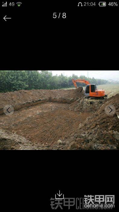

一个方正的槽子你会挖出牛槽子型么?有的土方槽子越深就越出现有坡度的情况,这种情况很好解决:首先你就是一个心思的往下挖,只要不挖出槽子的界限你就往下抓土,控制自己不要抓的过深的情况,就是说人家告诉你抓2米深,你看我说的随意抓就抓2米半去,不是这个意思,只要你把大框抓出来,就好办了,是不是这样很容易出现槽子型,记住不要靠打旋转去挖直,那样会很伤车的,而且挖出来的造型非常难看,作为一个出徒者,就要这么做:想我先头提到的压白灰线挖发。
