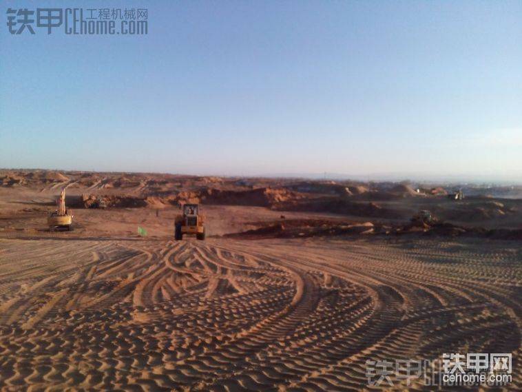

开装载机的同行也许大家走南闯北挖过煤淘过金上过山下过水!我相信大家一定很少进过沙漠!废话先不说!请看下图!
转沙工作中情景
转沙工作中情景
转沙工作中情景
转沙工作中情景

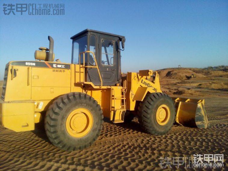

先来介绍以下上图!上图是一个正在开挖的十万方蓄水池!是用于山区搬迁的移民浇耕地所用!水是引来的黄河水!此地位于腾格里沙漠的边缘!虽处于边缘地区但是这也是纯3沙!我们下挖了六七米依然是沙!我们采用装载机往外运的方式施工(曾尝试用挖机装车拉运!但因垫路成本太高!双桥太容易陷车最后以失败告终)!有边界线但暂时没有具体的高程!只有大体的高程数据!所以随便挖!暂时只要把高处来的沙包转出去就行!转出去的沙就倒在池边四周!(越过边线5米就可以倒因为吃边还有一条5米的路)怎么样?简单吧!其实看似简单却不简单!为什么这么说?答案有点悲催——有劲使不上!说实话在沙漠里装载机只能行走自保!要是工作时没有点经验反而自己扒坑把自己给陷了!

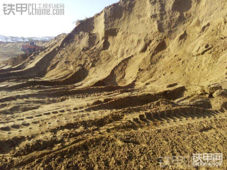

在租来的车中我看到他们一贯使用挖硬方的方法!行走至沙包时加大油门起一点大臂就开始一点一点收斗!却不料车不见前走却原地扒坑!铲斗里铲了半铲前走也不是后走不是!越是加大油门挣扎坑就扒的越深!即使硬是挣扎出来了!铲半铲沙先不说!几番下来车都没法走了,空车进去就陷了!为了效益不断的下铲,斗里是基本满了可出来就越加困难了!

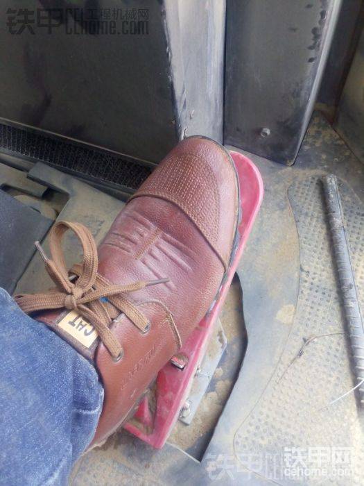

2.油门的力道:刚开始有的是候油门要轻要稳!5成足够!随着阻力增大油门逐步加大但要有把握太大了就会扒坑!
油门不要加的太大
油门不要加的太大

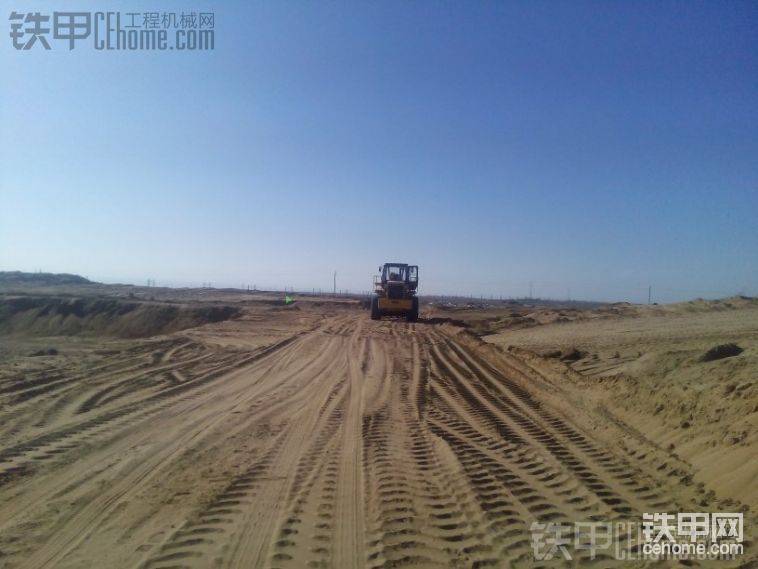

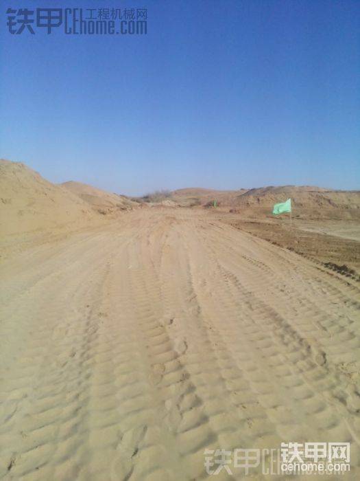

3.路线的选择:虽然是行走但是要有路线!绝不可乱走尤其是在距沙包两三米的地方!因为乱走就会使地面出现包和坑的局面
不但削弱了车的动力还会导致轮胎打滑为铲沙产生不便!应一铲紧挨铲使左轮胎压着右轮的胎印!或右轮压着左轮的胎印!出来时要按照进去的路线行走不可大幅度的打方向!不然地面变得坑坑洼洼使下次铲沙造成不便!
车的路线
车的路线

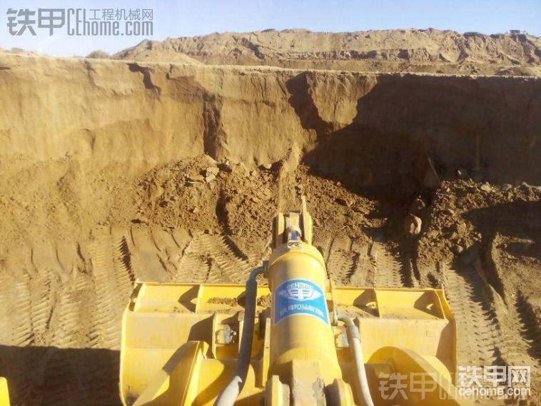

4.铲沙的动作:许多人铲沙时是微提大臂同时加大油门再一点一点的收斗!这样做要是挖土方肯定有劲!但是在沙上却不同!正是因为操作时的停顿使力量完全集中在轮胎上!轮胎不扒坑才怪!可是我们做复合动作时动作不但协调还便与掌控!(大家都知道虽然软轴操作有两个杆可是当大臂拉到位小臂可以短时间控制大臂的起升!可实现收斗、起大臂、起大臂收斗、翻斗和起大臂翻斗的动作)同时不知大家留意了没有铲东西时只要有起大臂的动作轮胎不易扒坑!因为起大臂时不但减小了阻力还会增大前轮的压力使轮胎与地面的接触面增大从而不打滑!因此在铲沙时要做复合动作!大家也都知道装载机的工作装置走的是一个弧线,当大臂油缸位于水平时是最远的距离(卧式臂)!因此我们铲料时就要利用这个条件就在大臂超过这个位置之前完成收斗!所以在铲沙时做负荷动作保证车匀速前进并且在大臂油缸超过水平位置之前完成收斗,满斗率是很高的!

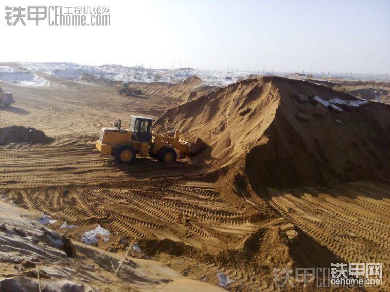

7.如果要求平取就要加点冲击的元素了!加快车速一个猛扎到沙包处提大臂收斗一气呵成!效果是相当给力的轮胎几乎没有扒坑的机会!带下坡作业也可以这样做!如果操作失误扒坑了可按②方案实施!
