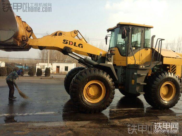

筹划了将近三个月的购机之路,昨天终于如愿以偿入手一辆二手临工953L,今天早晨(零下12度)准备启动热车后更换机油,但是启动了三次没能成功,电瓶亏损严重,同时只见排气管冒着白烟,最后找了修车师傅带来电瓶才能启动!至于为何冒白烟,修车师傅说由于天冷再加上原车长时间没更换机油,粘度大,还有柴油滤杯里面凝结大量水分的缘故!于是更换机油传动油,加三芯!
想问一下各位,早晨天冷发动机冒白烟一般都是什么引起的?买车之前车主曾说最好调一下点火时间,有这必要吗?但愿明早顺利启动……………………
