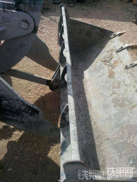

嗯我的车刚买时候也没注意,头一次买铲车什么都不明白。我的到时候把拉杆截断看看。
失措 2016-01-20
对,就是那样,买的时候就有点,没注意,买的时候着急用
失措 2016-01-20
差不多吧,用手还能晃动
失措 2016-01-20
哦哦,现在他是能前后晃动的
红南京 2016-01-20
再焊。。。
jinxue952 2016-01-20
是不是这样的,这是收到位的时候就这样。
我的车也是,是不是收斗得时候油缸已经到头了铲斗还没到位吧。用手推能贴上大臂。基本上跟你车都差不多。别人告诉我也是把拉杆截掉几公分。我现在还没有弄呢。
荆门莱工小铲 2016-01-20
中间拉杆截断两三公分再焊接,问题解决
失措 2016-01-19
歪焊是什么意思啊
失措 2016-01-19
真的是它的毛病啊现在能前后晃呢我以为是轴套的毛病有次换了还那样
