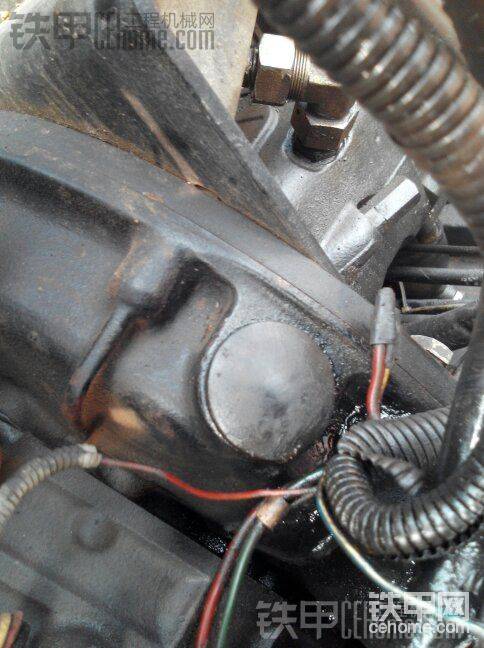

大神来看看这怎么回事

就是坏了就修啊
拐角遇见仮
2016-01-20
看看你换的联轴器,会不会顶到里面了。
拐角遇见仮
2016-01-20
真碰到过,大宇130五十铃发动机
小挖子123
2016-01-19
漏得不大可以不管,要换的话麻烦
雷沃65小机
2016-01-19
不能彻底解决么?
の胖
2016-01-19
洋马发动机就是这样,漏的不厉害的话没事的多注意注意机油,漏的实在快就换一个曲轴油封,不过换上了也很容易漏
雷沃65小机
2016-01-19
联轴器没换之前一切正常,换后就开始漏机油
雷沃65小机
2016-01-19
还能有这种事??
wang199285
2016-01-19
要是机油的话应该是曲轴油封 勤看看机油
