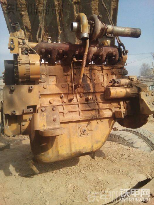

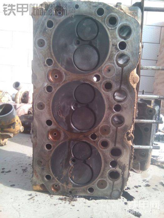

问下修车的是多大的发动机 看看还发动机型号一样不
霸王小红花
2016-01-16
好像是102
勺子当锤用
2016-01-16
缸筒上面不是能量出来多大的发动机吗
霸王小红花
2016-01-16
霸王小红花
2016-01-16

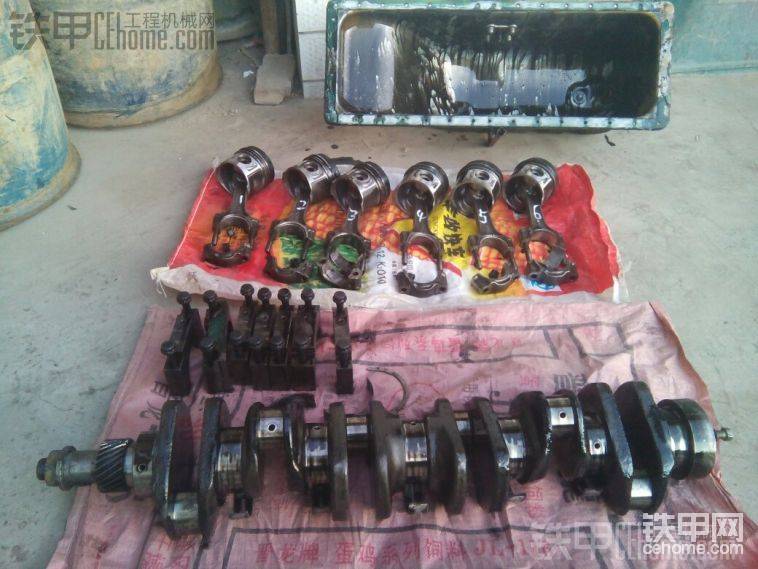

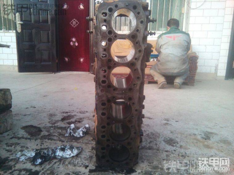

卡特320d.用千分尺量,曲轴小瓦轴尺寸与业内报的数据不同,(多条来源数据相同,就是与这台320数据不一样!)所以怀疑,这车是不是320d. 或者这台发动机型号不是配320d
湘江老韩
2016-01-16
幸会幸会
湘江老韩
2016-01-16

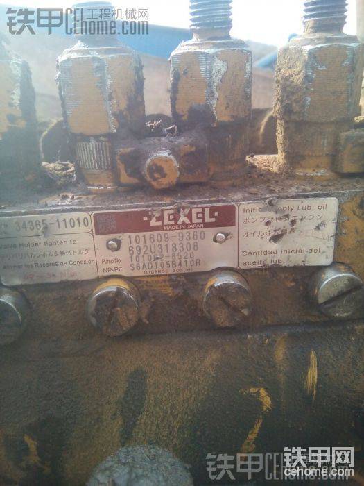

大概是卡特挖机上配的三菱发动机,三菱发动机上装的杰克赛尔的柴油泵吧!
