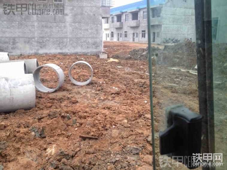

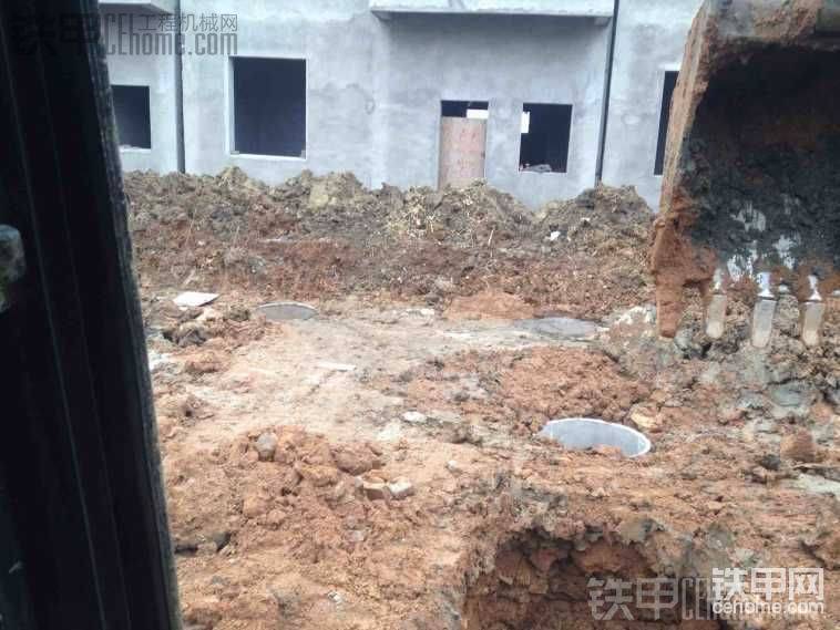

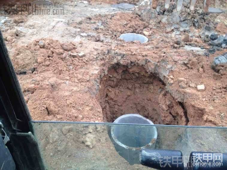

我最喜欢干这活了,做房屋基础。
这是堰塘填起来,里面全是烂泥,以前全是打井的人挖的,后来被哥给用挖机干了。
深的地方有三四米,臂都伸到底了。
深的地方有三四米,臂都伸到底了。
挖机拿来做桩机了,这种淤泥地不这样做根本就不能砌房子,还是机器好,又快又安全。先挖掉淤泥,在放进去水泥管,最后回填就OK了。操作时就是要把桩的位置搞准,不然搞歪了要返工,还有就是绑钢丝绳有技巧,要把水泥管吊直了放下去。
