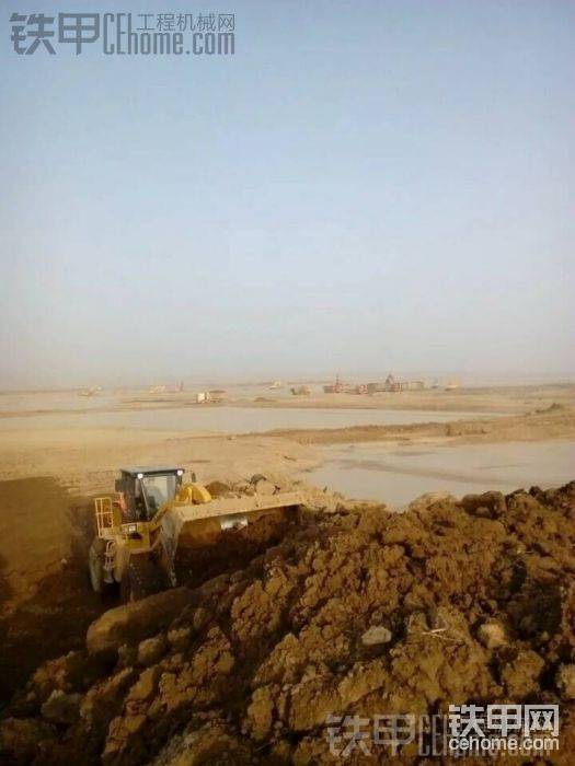

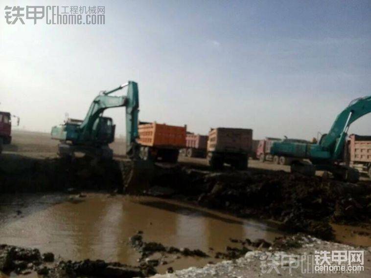

大家都知道我们北方的冬天那是非常寒冷的!可是寒冷的天气却阻挡不了一些项目工程的步伐!有些时候我们反而恰恰要利用冬季寒冷带给我们的便利!比如我们去年的“红崖山水库清淤”工程!1月4日开工历时20天!处于小寒和大寒之间正是人们所说的三九天!(一年当中最冷的时候)为什么偏偏要在这时候干呢?原因有很多!1.冬天村民都要浇水泡耕地!水库水位下降淤泥外露!正是清淤的好时节!2.清淤时需要翻斗车拉运!天冷淤泥有冻层!不易陷车!3.淤泥需要堆放!人们啊都说扶不上墙的烂泥!淤泥无法堆高!需要借助天寒地冻将其冻硬再堆高!4.挖机能站立在三米多高的淤泥之上将其再度甩高!(开挖机的都知道挖机千不怕万不怕就怕淤泥!越挣扎越下陷!)
也许有人要问这么冷咋干?车能打着吗?人岂不是要受罪?我只能悄悄告诉你受罪!当然受罪!40多辆翻斗车每天只能正常工作20多辆!做为“战斗”中的主力人员!挖掘机和装载机决不能拖后腿!不然一天的工作就全泡汤了!俗话说:早起的鸟儿有食吃!我们明天当然比别人早起上班,准备启动车及预热工作!当然又有人要疑问你们是如何确保车辆按时启动及正常工作的呢?恰好步入正题!请允许我一一道来!

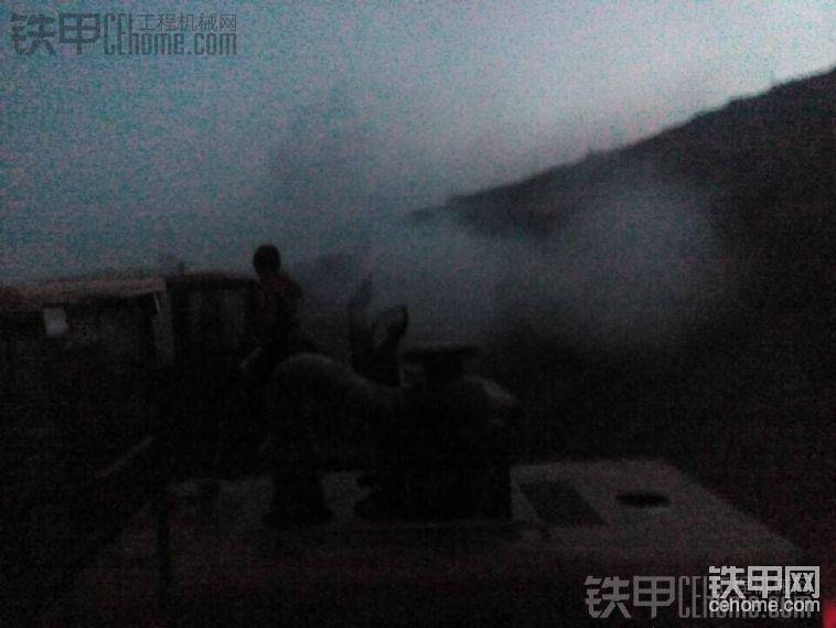

冬季启动难是由于多方面原因构成!比如 柴油结腊导致油路堵塞和汽缸温度低不宜压燃造成!当然也有气门间隙过大!电瓶馈电!供油时间有偏差!喷油嘴雾化不好!马达无力!等原因!因此启动时不可盲目启动!否则很容易导致电瓶亏电!无疑又是雪上加霜!因对自己的车况进行分析做出对策1.如果是燃油结腊导致油路堵塞打车时的表现为排气管不冒烟!对策:可以加装燃油预热器!给柴滤也包上!没有预热器的可以用汽油喷灯或柴火对油箱及柴滤加热!(小心线路和管路)其实是不提倡用明火烤车的太不安全了!毕竟油品是易燃易爆的!2.如果是汽缸温度低、喷油嘴雾化不好、 气门间隙不合适和供油时间有偏差打车时的表现为排气管冒烟但是不爆!对策:如果电瓶好可以连续多次启动!也可以去掉空滤做明火引火启动!或者用低温启动液! 这东西也不贵15元一瓶! 温启动液能别用就别用虽然助燃效果比较好可是仿佛有依赖性!我们管这叫抽大烟!

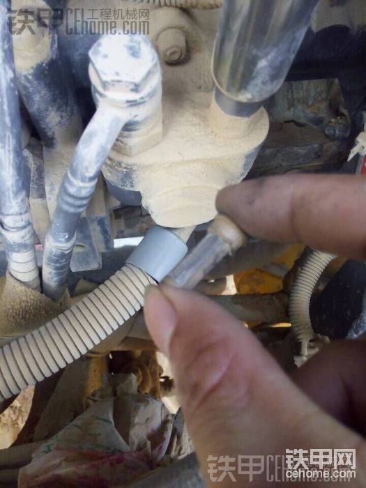

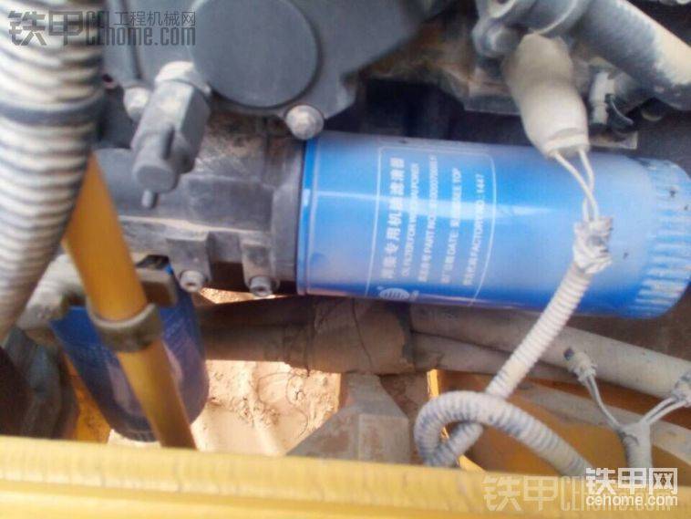

(1)更换柳工专用40机油及机滤!柴滤!

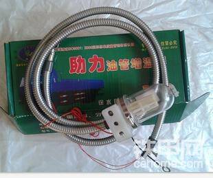

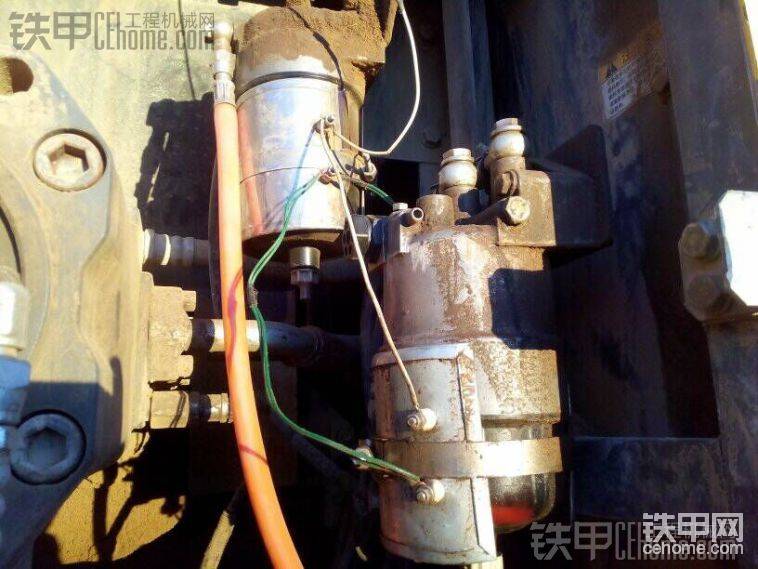

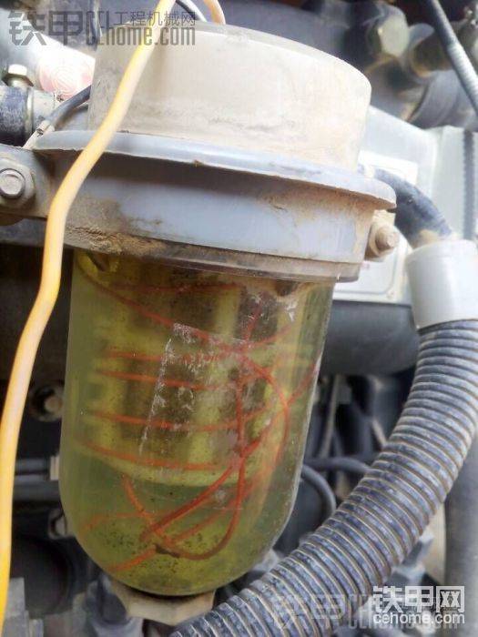

(2)加装燃油预热器!(自动控温有预热杯的那种不会因为加温而过度放电!到一定温度会自动关闭!预热杯里有一个滤网防止过大杂质堵住管路!透明的预热杯能直视油冻的情况!也有一个简易的放水阀!很好用!)

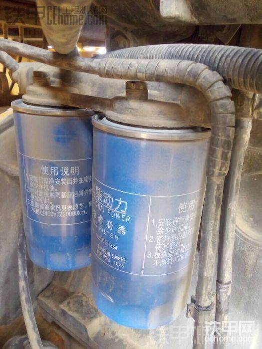

(3)把油水分离器断路!(就是不用)
(4)把手油泵进油口空心螺丝里的小滤网取掉!完工后的管路连接顺序为:油箱→预热器→手油泵→柴滤→喷油泵→油箱!打车时先看油杯的情况!里面的油如果为白色而且颜色深说明油冻的严重!需要预热!如果颜色淡说明有冻的不厉害!可用手油泵把油打饱,直接打车!如果油的颜色为黄色说明油不冻可直接打车!车打着之后不能带负荷!怠速运转至水温上升逐渐带负荷运动投入使用!
