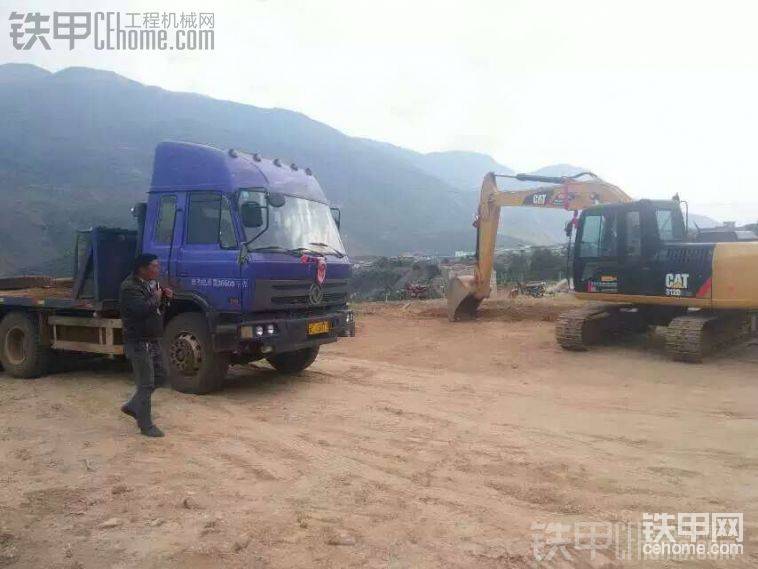

我有两个拖车嘛

双驱的,拿了上坡没力

不移后桥也行,把最后的那个桥钢板拿下去,让它离开地面,就好转弯了
辽宁工程机械
2016-01-04
你的拖车应该把两个桥都向后移把最后一个桥的弓板拿掉然后把挖机上车桥离地五公分想办法把后桥按上老好用了

我这车急弯都拉不过来,轴距短了
日立130
2016-01-04
后轮用825或900的前轮用650的就够了,这样拖这小机应该不会起飞了

买来就这样的!

太长不好转弯呀!
