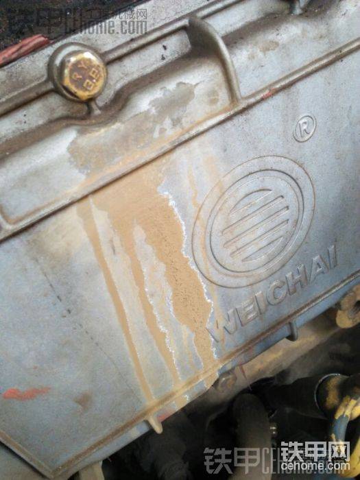

请教大神 疑难杂症求解 谢谢
浪花912
2016-01-02
连续换了三个了都是用了一个月
903783762
2016-01-02
有可能垫子坏了,也有可能咧印了
浪花912
2016-01-02
好的,再换的时候试试,
cccnnn
2016-01-02
装的时候要螺丝一起扭,一个扭一点,不要贪多不然容易翘坏
浪花912
2016-01-02
第三个了,原装的换了过后,每个就用一个月,主要是烂的位置都相同,
cccnnn
2016-01-02
裂了,好像换过了
笑看春风
2016-01-01
机油散热器裂了~烧焊
139****5409
2016-01-01
开裂了、用铝焊
斗山dl503
2016-01-01
放水的紧一下就好
唐贤
2016-01-01
换个垫子就好了
