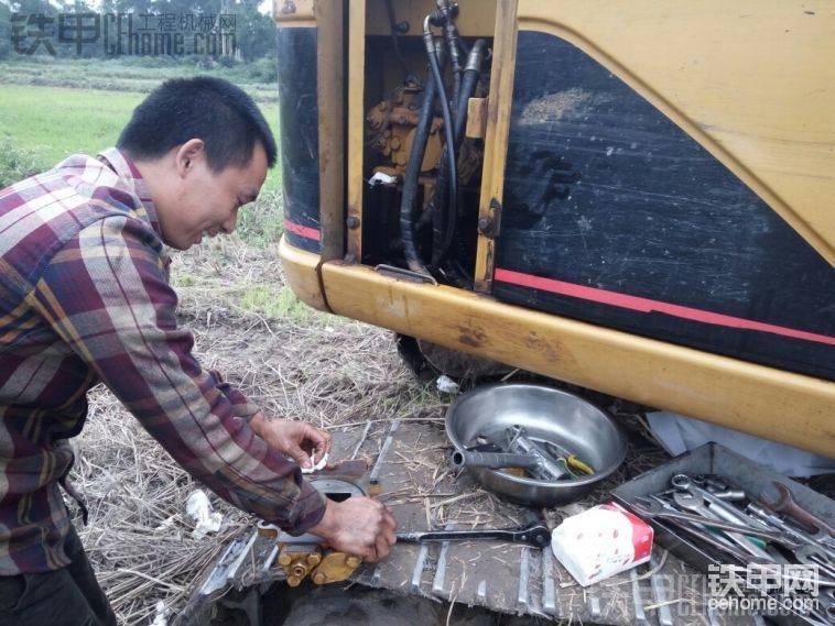

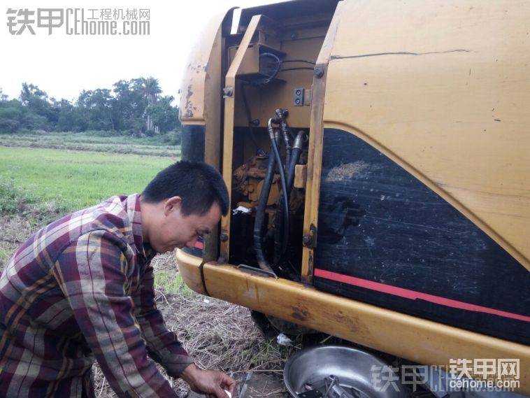

卡特311cu小施

我提升器换了也没顶的起呢

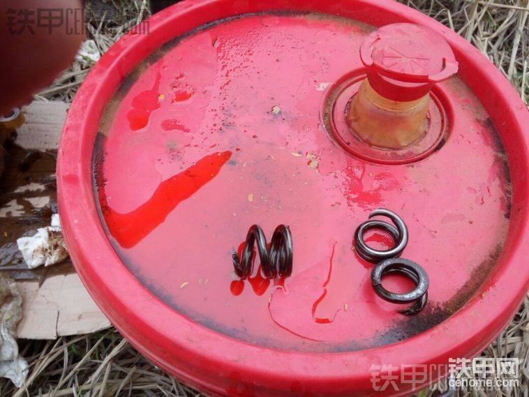

大泵上有两个调流量的东西就是提升器……就是里面的大弹簧断了……你的应该也是断两条条了

我的小卡特也是那个吊样,大臂单动作撑不起挖机,而且大臂提升还发卡,感觉会迟钝一下才能提起大臂。你断掉的弹簧是从大泵里拆出来的还是分配阀里拆出来的?

是的
