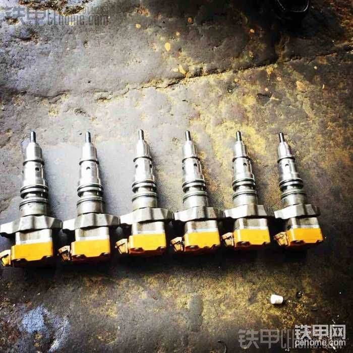

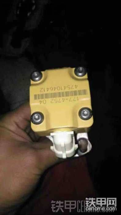

刚接一个卡特325c电喷早上难启动业务!询问驾驶员!只有早上才出现这个问题!要启动液才能启动!卡特电喷发动机的控制原理不同共轨!是通过感应机油压力!控制喷油的!让驾驶员启动!发现故障现象的确如此!排气没有烟出!故油嘴未喷油!拆开机油管!柴油进油回油管均有油!排除油路!检查油嘴电磁阀!均在3欧左右!两个缸盖上的机油感应器插头!均有电压!发动机线束无破损!热车熄火后可以启动!基本上排除线路问题!最后怀疑机油感应器问题!因没有感应器可还!只有拆下来用启动液洗洗!后面装上!启动正常!再熄火!启动!恢复正常!希望这个案例可以给大家带来帮助
