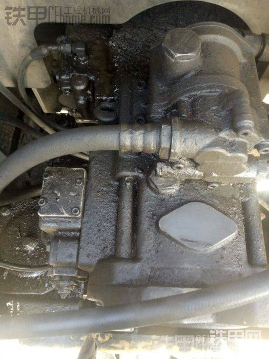

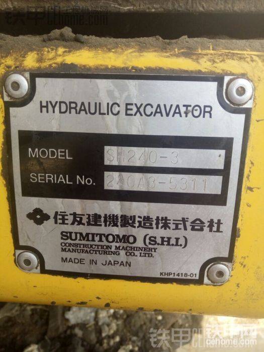

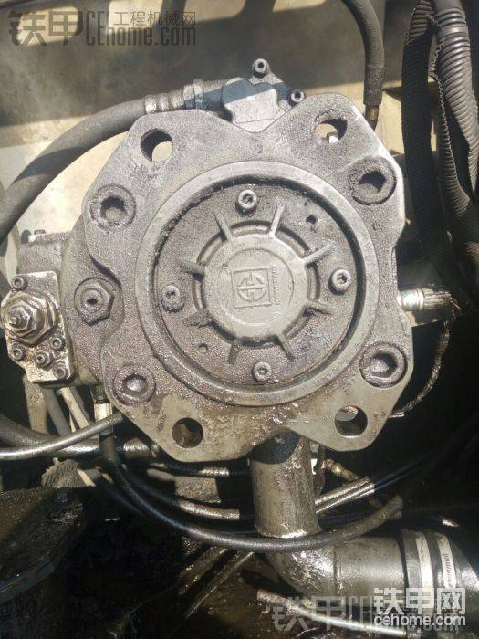

我的是住友240a-3整进口滴。最近来病了,心里很忐忑,不知道是不是液压大泵的病。凉车时不犯病,当液压油温在40多度以后,开始不时的犯病,有时给出行走,速度就想蜗牛一样,然后可能几秒以后就会回复正常,也有时一直那样慢,但右侧行走明显比左侧有力气。犯病时压力表压力会变。行走和其他动作一起给出,压力表压力正常但松掉其他动作压力表又降低了。变压力的是2泵,2泵是左侧行走和铲钭共用的,但铲钭动作从来没犯过病。而且发动机转数正常。
还有夏天时车子液压油会高温,如果一直不停工作回达到100度,然后水温很正常。
下面上两张吐,麻烦师傅帮诊断一下。还有,我这车新大泵几个钱??

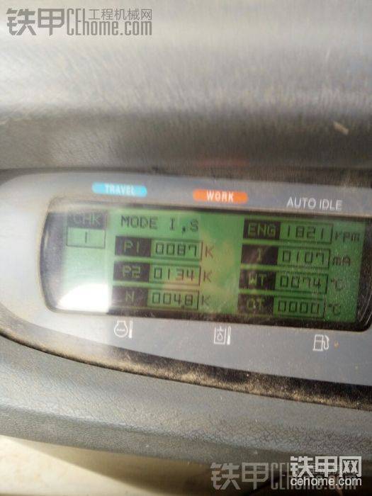

正常时的以表。
正常时的以表。

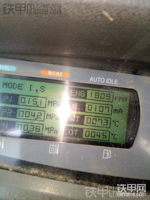

第2个图是故障时的压力,发动机转数水温,液压油温都正常只有p2泵压变化大。
