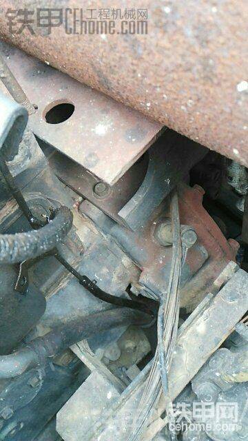

你这个是转速传感器在飞轮上的,
麒麟岛小李
2015-12-28
对,就是转速感应不到,速度变恒定了,负流量控制的。想搞起来,无从下手,看你这么修,我求教下。
老玩童
2015-12-28
你这个是小松大鸡头的发动机,

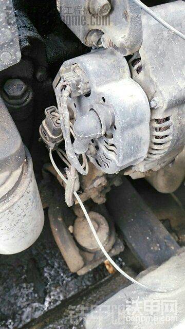

谢谢,可以发链接给我吗,电压发不够是调节器的原因吗?前天电压直接发到15负了,电压过高报警,昨天又正常了!早上发车买的新电瓶买来的时候发车力量很足,到了第二天就电瓶没有刚买来的时候紧大!

我的小松200-6,也感应不到转速,转速感应器没坏,换新的也不是,难道也是发电机问题???帮我看看,是这个发电机。是不是也像你这样里面什么坏了???
回复(1)
老玩童
2015-12-28
康明斯B3.3飞轮上没有转速传感器,
老玩童
2015-12-28
看看皮带,
老玩童
2015-12-28
肯定不正常,
老玩童
2015-12-28
网上买的,这个东西不好买,
是线路故障
