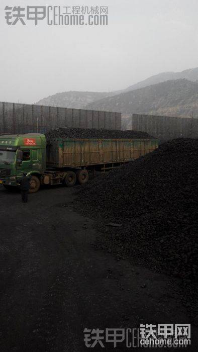

装车就要先找好场地,结合铲物料的位置让货车停好装车的最佳角度,最好是摆成外八字形状,这样就可以减少装载机转弯半径,当然,场地允许的话也可以左右各停一辆,装载机在中间开攻,同样也是外八字
铲物料时,装载机最好贴着货车的边直直进去铲进物料,来减少装载机的活动范围,待装载机成功铲满物料向后退时即可起大臂,退到可以满足货箱的前部即可(我发现好多司机装车都是车的距离与大臂的起升早晚掌握不好,起太晚的话都是使用刹车,直到大笔起到合适高度,费时不说,还会使刹车过度老化,所以个人建议,赶快不如赶早,宁可让大臂等车,也不会让车等大臂)。待装载机铲斗快要进入货箱时即可慢慢放斗,时间距离掌握好,车几乎是不用停顿的,快进快出,等到需要铲下一铲物料时要捎带的清理场地,时刻保持场地的平整清洁。
