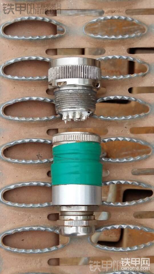

前段时间125吨从南昌拉回长沙施工,由于是晚上卸车安装,而主机和履带式分开的,安装履带前通过**控制主机的4个支腿油缸把主机升高才能安装履带,在安装好履带后挪车是司机忘了收回遥 控 器,结果把电缆给压坏了,悲催的是电缆里面12根线有11根是黑色没有标示的,一根是黄绿色的地线,而且还把插头的上的全拉脱了,没遥 控 器,下节臂的油缸插销和后面的举升油缸都无法操作,没办法,只有天亮再算。

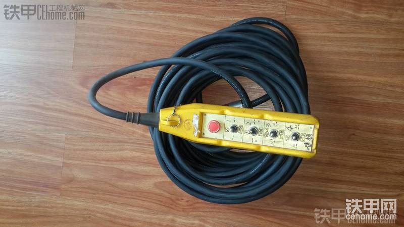

遥 控 器

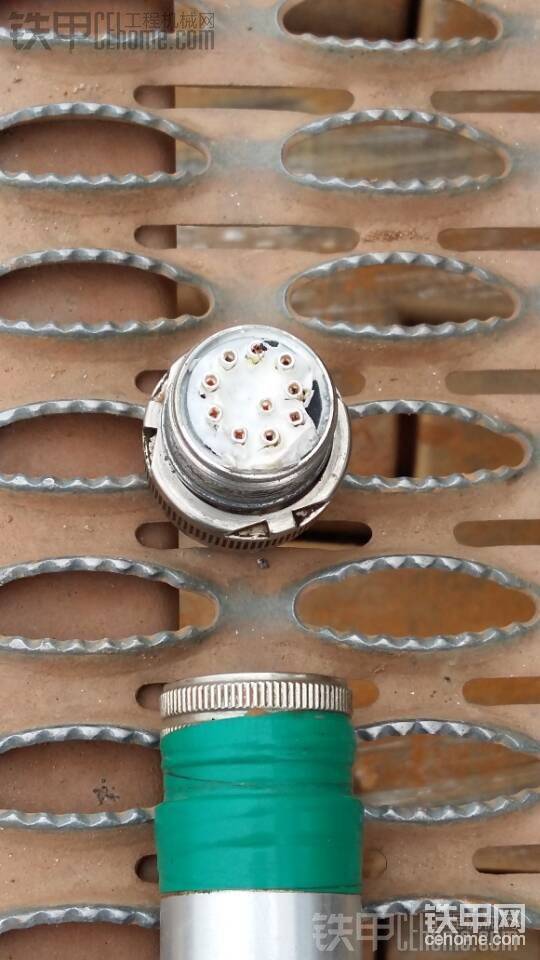

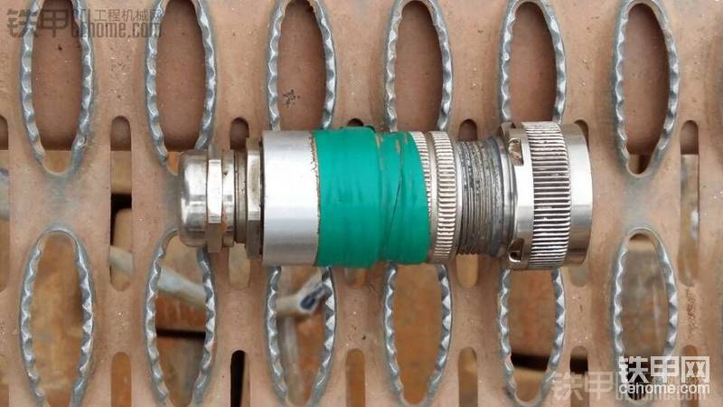

插头脱掉,下面就是压断的线
线头全脱了

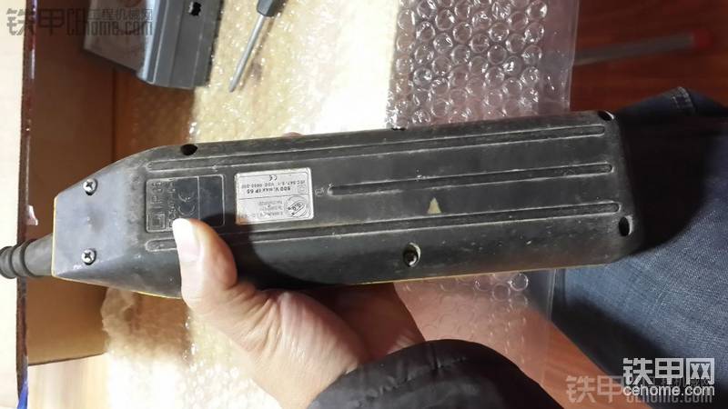

先收到南昌寄回来的另外一套

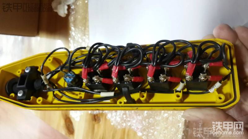

拆开观看

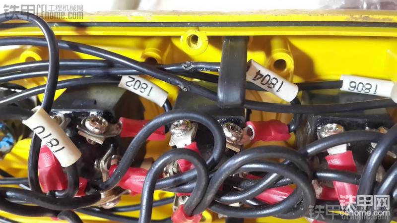

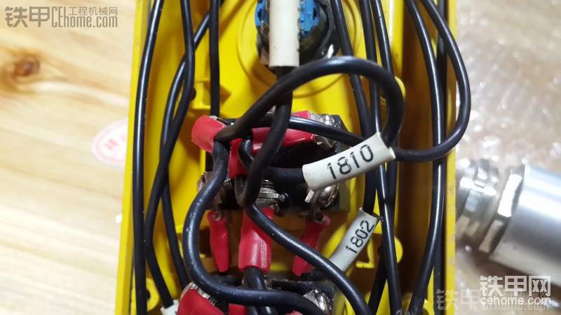

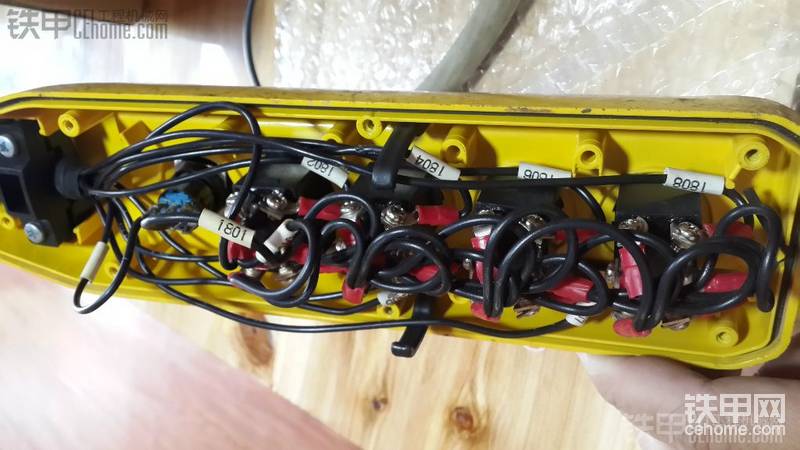

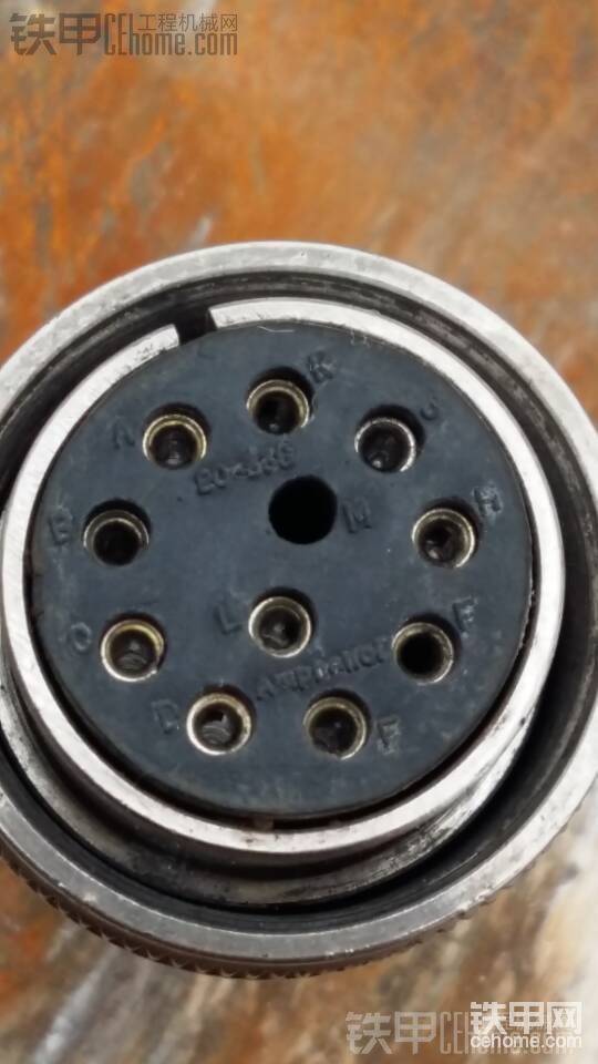

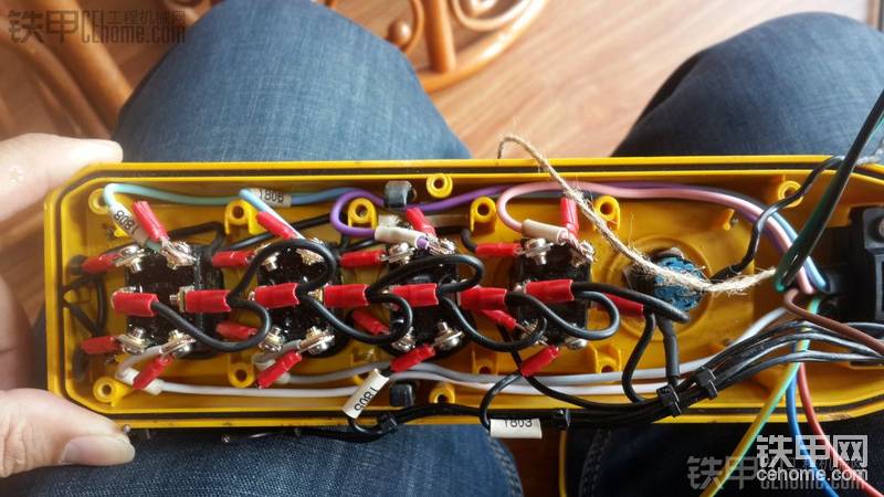

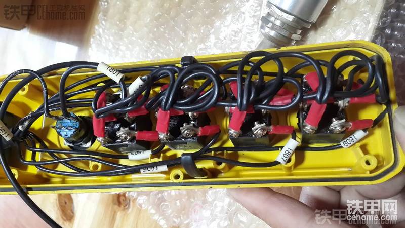

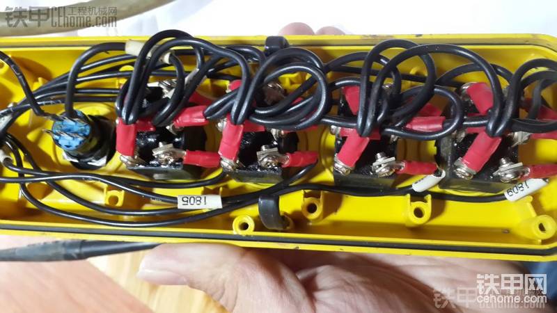

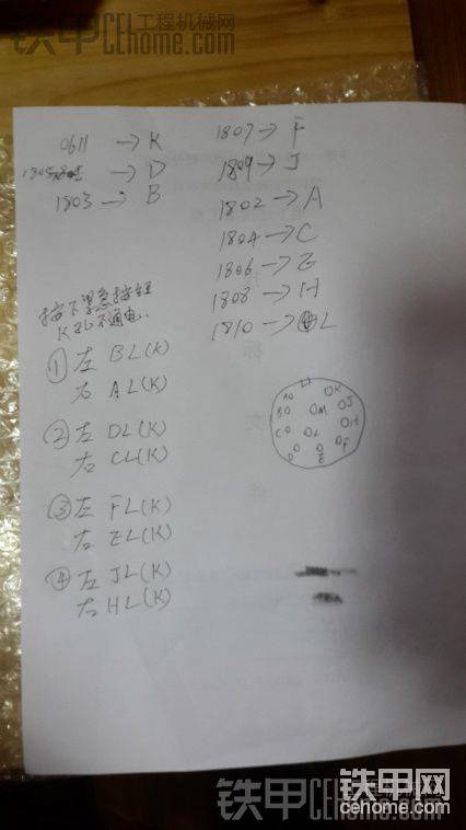

里面密密麻麻的布满了线,用万能表量插孔和 遥 控 器里面的线,找出对应编号的线和插孔的英文
每根线都有编号,这就好办了,照照片,方便后面看图对接,这样就不会搞错了
量好后记录好,这样就有接线图了

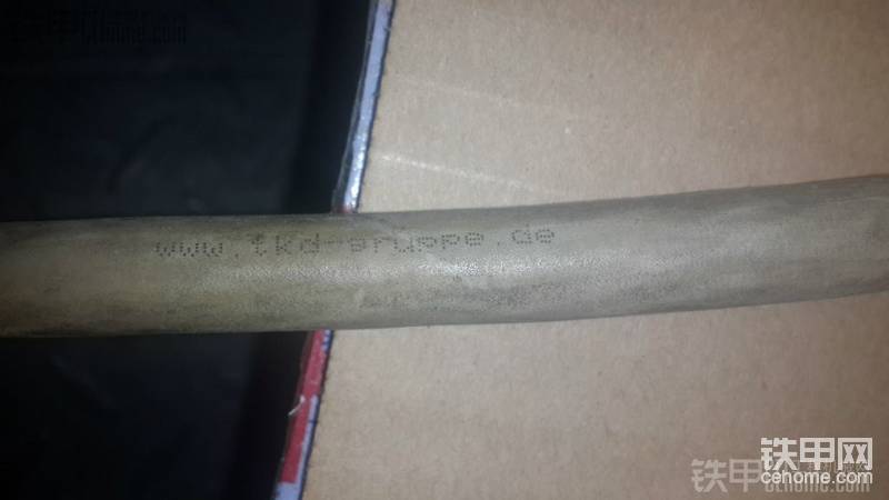

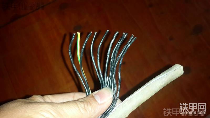

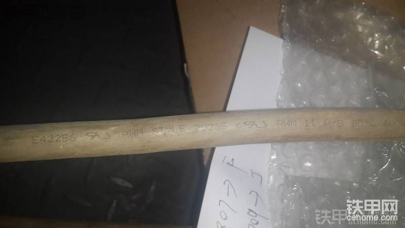

线犯愁了,看样子是进口线,耐磨,耐油,耐老化的柔性电缆,万能的淘宝也没找到
12根线,11条同色
最后在五金市场买了根国产的,12*1的电缆,看过外皮还不错,15米,115元,够便宜了

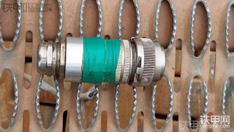

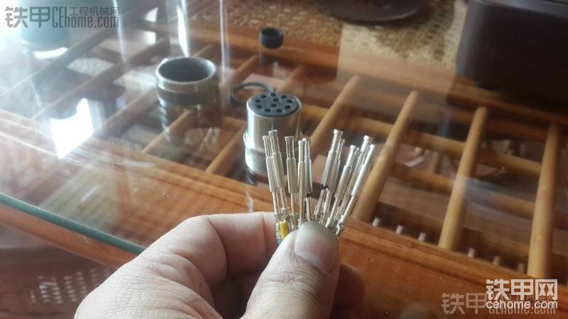

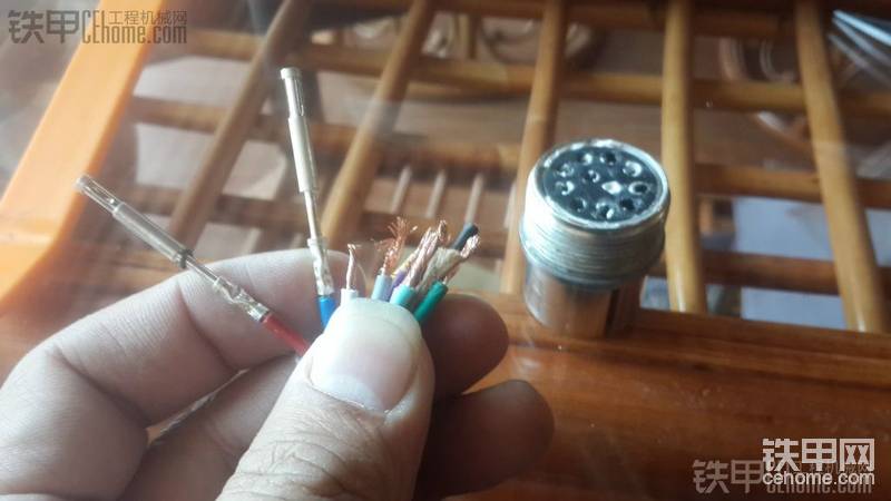

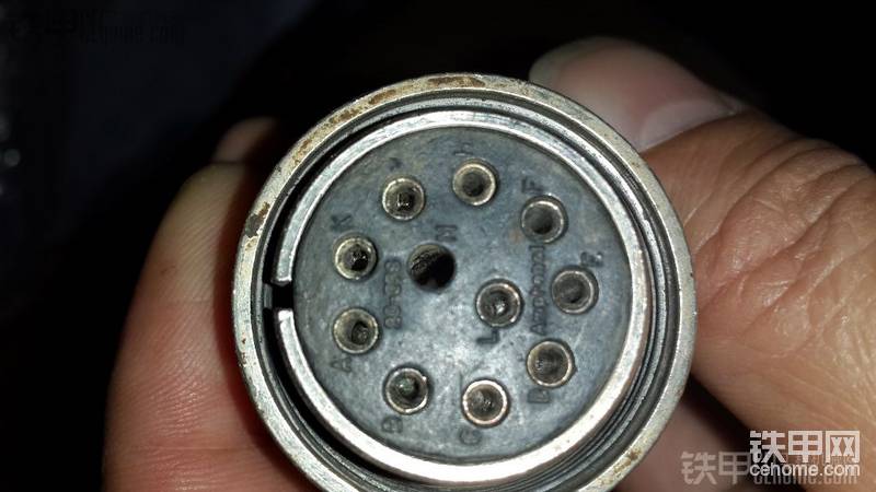

有图就好弄,把插头里面的插针全用小螺丝刀顶出来,之前的插针后面都是压线的,用1.6的麻花钻嘴钻通,一来把孔扩大,二来把里面的断线搞出来。接下来就是一根一根的线就上去,用尖钳压紧就可以了
全部接好,接好全部套回插头就行了,不用分孔

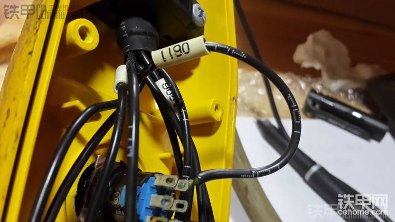

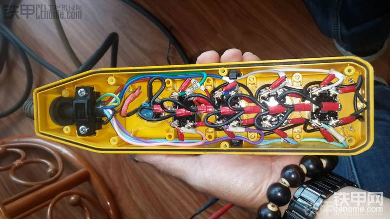

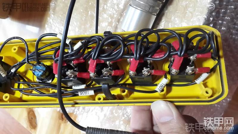

到遥 控 器,这里要用万能表量插头孔些好处对应的线,找出后就接一根剪一根
接线时把编号标示也套回去
全部接好后还要用万能表量插头孔,看看相应的开关动作对不对
完美对接,修复成功,材料连两地来回运费大概300元
