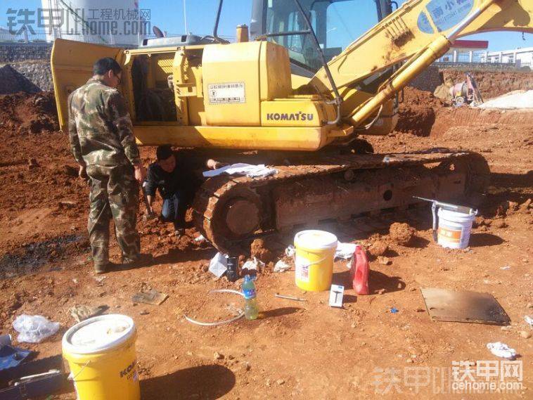

搬运的我,求教旋转大神
ZY150一8
2015-12-21
减速箱里的油封坏了,换个油封就OK,这明字起怪好的哈
:victory
suifeng2010
2015-12-21
今天不搬运了?
挖个天翻地覆
2015-12-21
小松的三种油,旋转和行走用的是齿轮油,这个油也可当机油用,但是分季节(⊙o⊙)哦
万恶dd小三
2015-12-21
喔,在哪个位置呢
大切诺基
2015-12-20
骨架油封,我上次也坏了,换了没事了
小小青年
2015-12-20
油丰坏了,
看你演得一手戏
2015-12-20
旋转马达不是有专用的齿轮油吗?我的小松一址用的齿轮油
万恶dd小三
2015-12-20
售后也说加机油
张小松
2015-12-20
齿轮油。DH—30
挖妞妞
2015-12-20
齿轮油’
