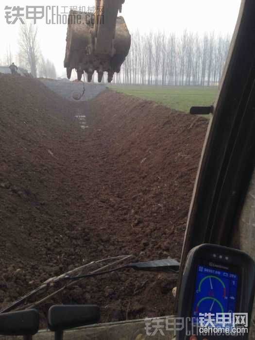

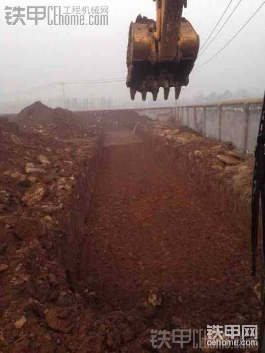

    如何来找平 找好平 总结了几点 下面就跟大家分享一下 欢迎顶贴 加关注
一、如果你站在地上能看到几个点在同一个水平线上,你就做个记号,找平时把他们做为参照点。
二、找平时不要贪远,你留心看看,老师傅找平一般也很少伸远,因为伸远了在收臂时很难做到协调,有的挖机大小比的速度出厂就没调整好,所以在找平时尽量在小臂垂直线前后摆动。
三、挖机本身必须要平,自己不平你是很难找平的,找完一段把斗放到表面左右回转摆一下,臂不要动,如果挖机是平的,左右摆也是平的。
四、调整误差,一般在挖机上看不是高了就是低了,这是谁都会有的现象,所以在你找过一两段后,       先来看一下,发现有误差的时候,看误差多少,再进行调整,有的人眼光误差自我调整习惯很好,有的不行,所以要多下来看看。
五、要学会利用周围的参照物作为标准,没有要自己定参照标准点,找平时于鏊找的过宽,还要看地形来确定开始的地方,其实找平也是要多看、多想、计划好了再做。
