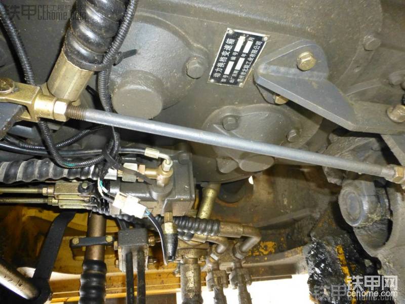

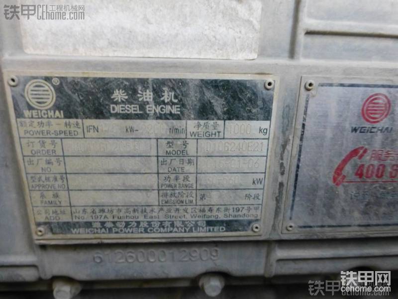

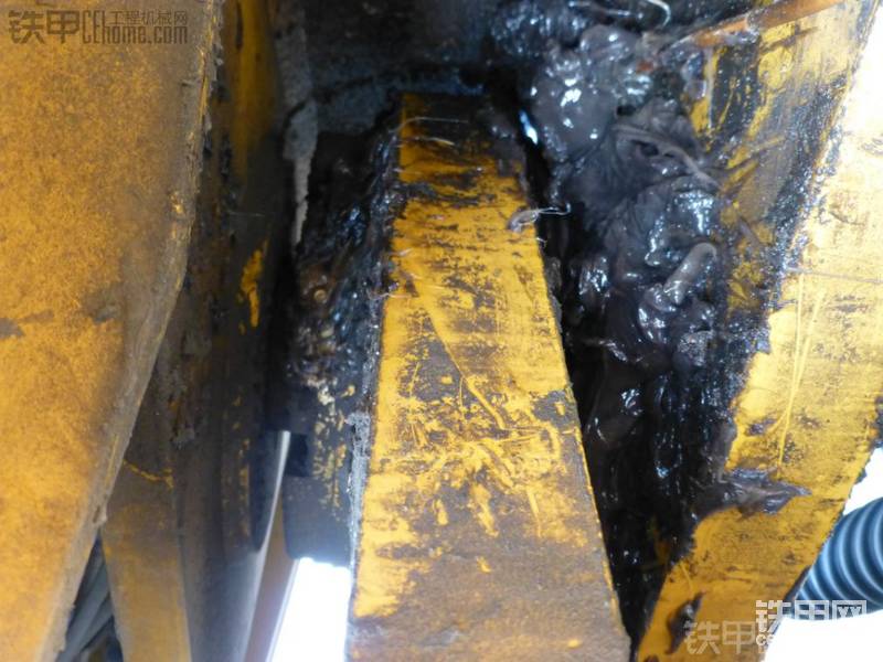

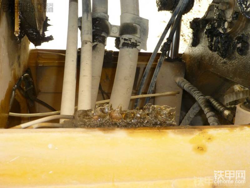

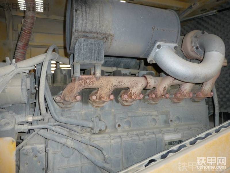

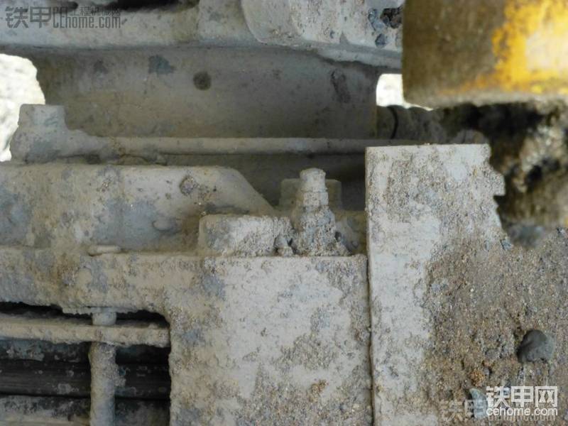

这车猛加油冒蓝烟,好像是增压器拉机油,空调压缩机安装的位置不好水泵黄油不好打,铲斗黄油嘴设计不人性化,定轴变速箱好几个地方漏油,先导操作杆铲斗的能挂住不知道啥原因,上下车扶梯踏板太窄容易滑倒,铲斗跟动臂太单薄,交接上下黄油嘴设计的位置不人性化,驾驶室太简陋,最可恨的是前加力泵跟分配阀在一起,加刹车油不方便,青州北联的定轴变速箱噪音太大都比发动机噪音还大.这车是潍柴240马力配的是康跃增压器,南岳衡阳喷油泵,不知道跟天雁和龙口的龙泵和无锡的威孚油泵那个好,我对定轴变速箱不了解你还请各位大师多指教  ,天力的轮胎23,5-25    肥城金城的桥  山推的先导分配阀  断气刹拉不住车不知道怎样调整 请大家指教     潍柴的六个缸每个气门罩壳哪里都渗机油 ,我开过的徐工500kl也是这样 5000小时了不太严重

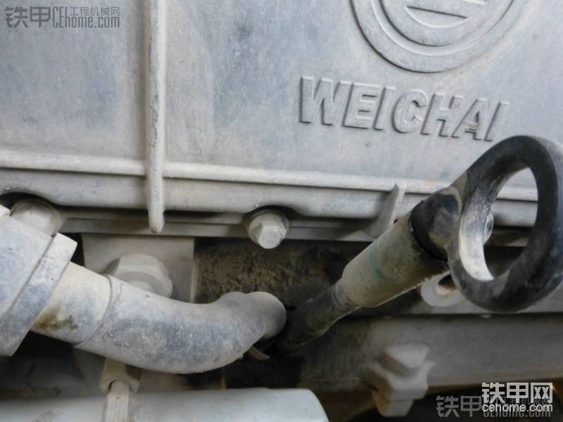

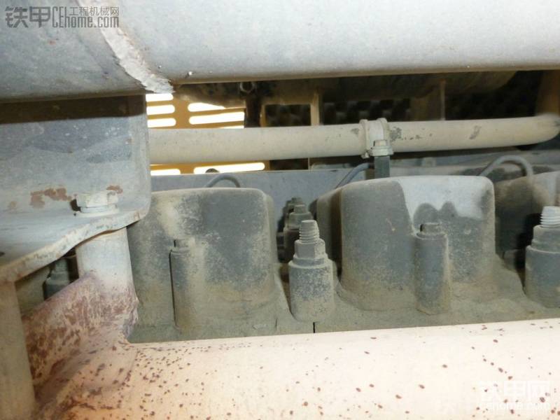

这里漏机油
这里漏机油

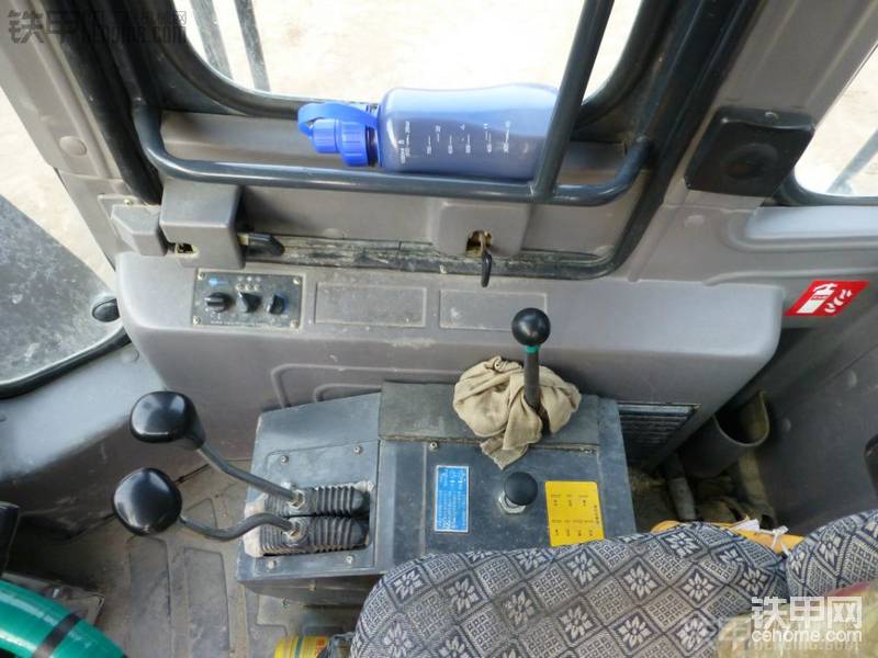

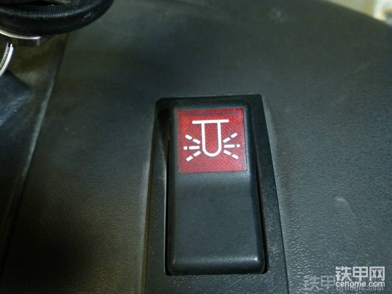

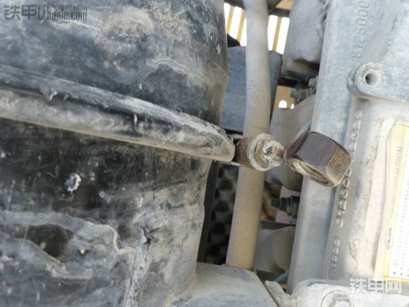

这开关干什么的
这开关干什么的

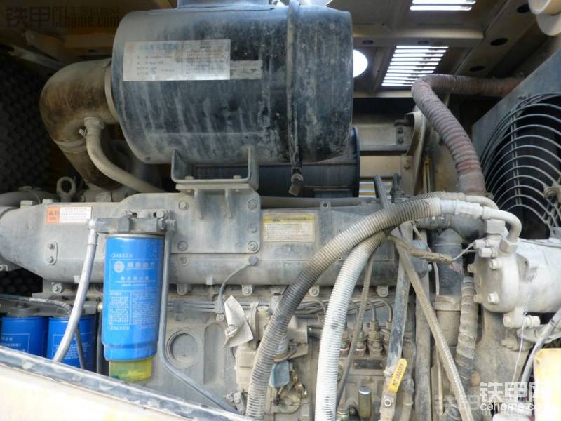

空滤跟排气管中间连的管子有啥作用
空滤跟排气管中间连的管子有啥作用
