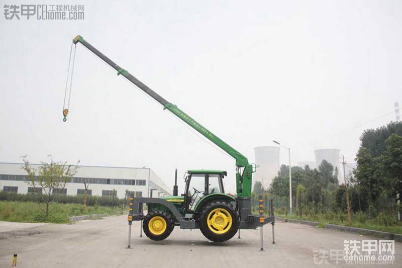

一、小吊车离合器的结合要与脱离操作要在空负荷状态下进行,并要尽量做到行程到位。二、小吊车在第一次使用后,需要再紧一次千斤螺母。而且在以后的吊运作业中,还应该经常检查千斤螺母是否松动。三、小吊车的形成开关是作为安全限位使用的,所以不能代替工作开关经常使用。四、小吊车钢丝绳的缠绕应该排列整齐,密实,紧靠,而且要经常检查小吊车的磨损情况,如果有什么问题,应该立即更换。五、小吊车停机后,应该处于空负荷状态,不能将重物长时间滞留在空中。六、小吊车的电动机制动器出现停车下滑时,可以拆下风罩和风叶。然后打开后盖,将自动弹簧下垫一适当的垫片。
