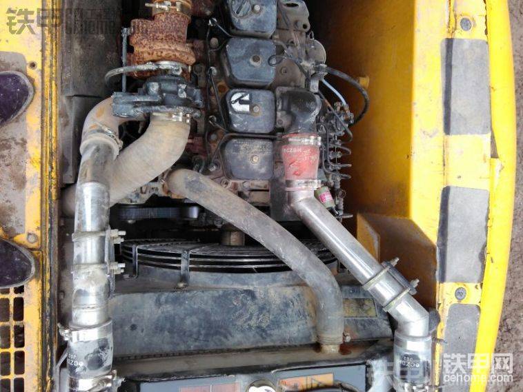

傻了吧?这图上根本就没有! 楼主啊,看在你是东北银的份上-- 你打开驾驶室后面暖风的护罩,找到暖风散热器的两条胶管【要分清哪是散热器,哪是蒸发器】,摸一摸,是否有温度?如果有温度,就不是水循环问题;如果一冷一热,是循环不好;一般小机器上没有水循环开关--成本问题; 如果你开暖风,两条水管也是热的,吹出来的是凉风,那是冷热转换风门没有转换到位--仍在制冷蒸发器位置; 如果是吹出来的热风量不足,则是散热器表面堵塞严重; 循环不好好友一条原因,不多见,也很难判断,就是暖风散热器的进出管路装反; 你最好去找一个修空调的师傅吧,看样子你也不熟悉机器,弄坏了倒麻烦。 你那应当—20度了吧?我在林口工作过几年。

图片给我发来,我给你圈出位置来,13821508403张金星

在发动机上水管(就是通水箱大管子),上面接的水箱,下面多数都接到节温器出水口,暖风管多数都在节温器边上会按在一个阀门上,这个阀门打开水就会进入暖风循环,打开暖风开关就热乎了。如果车没装节温器,暖风不会太热的

管子?是什么管子

照跟着管子找能找见

水箱盖后边我找不到啊师傅

在发动机上出水囗边也就是水箱盖后边
