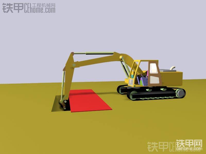

首先第一种:直接在地面上挖一个坑,再把钢板拔到坑里,就能轻松的挖起来了。如图:
(2)

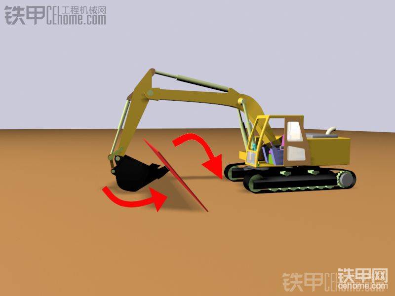

钢板之所以难挖是因为钢板的面积大,铲斗的侧面形状是有弧度的(铲斗背面是凸形)所有铲斗无法,完全或者大部分插入钢板底部将钢板挖起。这是最直接的一直方法就是,在底部挖一个坑,铲斗直接就能插到钢板的底部了。
(3)

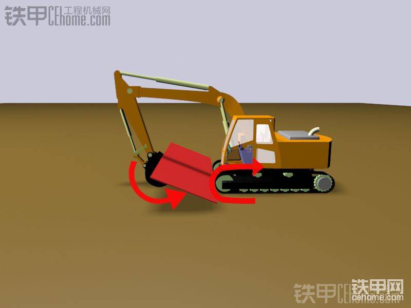

另外也可以挖出一个台阶,在挖钢板的时候,即使钢板在铲斗上已经倾斜,因为有了台阶作为支撑点来防止钢板滑落,自然也能顺利的挖起钢板。
这是第一种方法,简单明了,逻辑清晰,但是基于“挖掘机是万能的”这样一条工地施工员总结出来的“真理”,我似乎还漏掉了一个重要的环境因素,要是在水泥或者在硬地面,不能向地下挖坑时,那又怎样挖钢板呢?

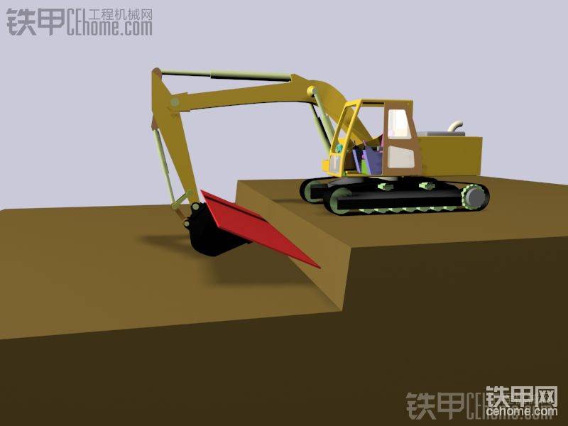

第二种方法是这样,不用挖坑,先将挖掘机的铲斗斗齿插到钢板底部(注意只是斗齿)利用从斗齿到铲斗边刃之间的空隙,将钢板咬住,并提起:
(4)
这种方法呢,我虽然经常在工地上看到一些挖掘机驾驶员用,但是我觉得这种方法不好,首先可能会对挖掘机的铲斗造成损坏;其次就是,钢板随时可能有掉落的危险,不安全;还有就是,因为斗齿到铲斗测刃之间的空隙非常窄,所以呢,这种方法只适合挖薄钢板,厚的就不合适了!

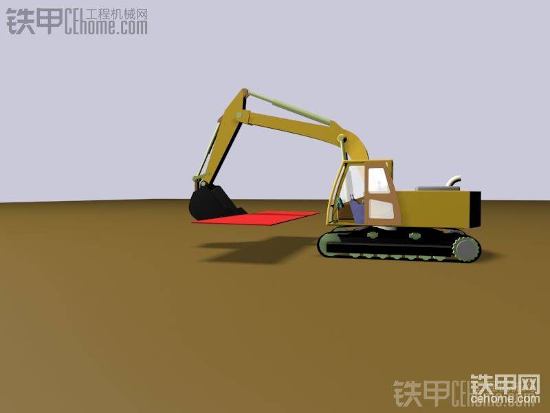

下面说第三种方法,这个就相对有点技术含量了,同样的还是在水泥或者在硬的地面上,先用铲斗将钢板的一边勾起,将钢板翻过来,让钢板的一边搭在履带上,(这个动作一定要控制好距离,搞不好就会砸到挖掘机驾驶室的!):
(5)
然后呢,再去挖钢板的另一边,这样,因为钢板的一边是在履带上,处于高于,所有铲斗在挖另一边的时候钢板也不会滑落了,而且还可以根据需要利用履带来调节钢板的前后,或者直接利用履带将钢板推入铲斗。
