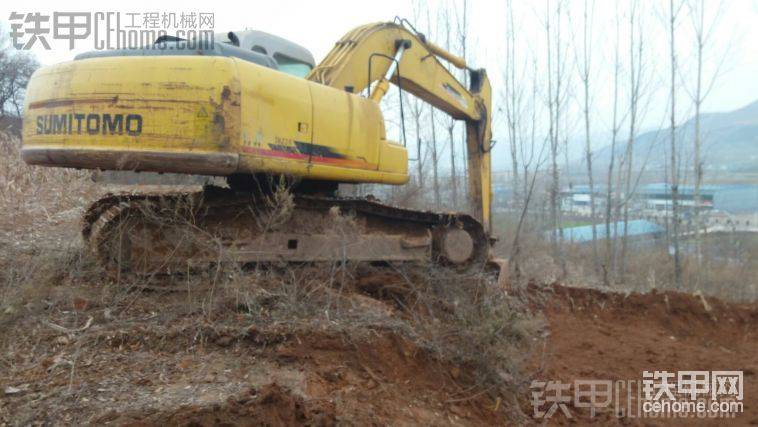

住友200A3工作中突然熄火
一翦梅
2015-12-18
1. A3机屏幕显示报警,与突然熄火故障相关的无法41、42、31、32四个故障代码,仪表进入维修模式可以以查看故障代码。 2. A3机因年限关系,电子调速器的柴油泵基本是都经过多次调校,所以80%极可能的故障点是在柴油高压泵的插头多次拨插引起的接触不良, 3. 根据故障描述,完全可以判断与柴油路没有关系,所以不用费心费力检查油路了。 4. 运气不好的话,发动机电脑板的损坏几率5%。 5. 咨询免费,可以联络177-0602-5076。
