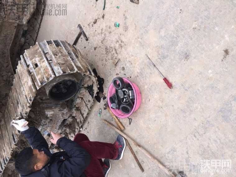

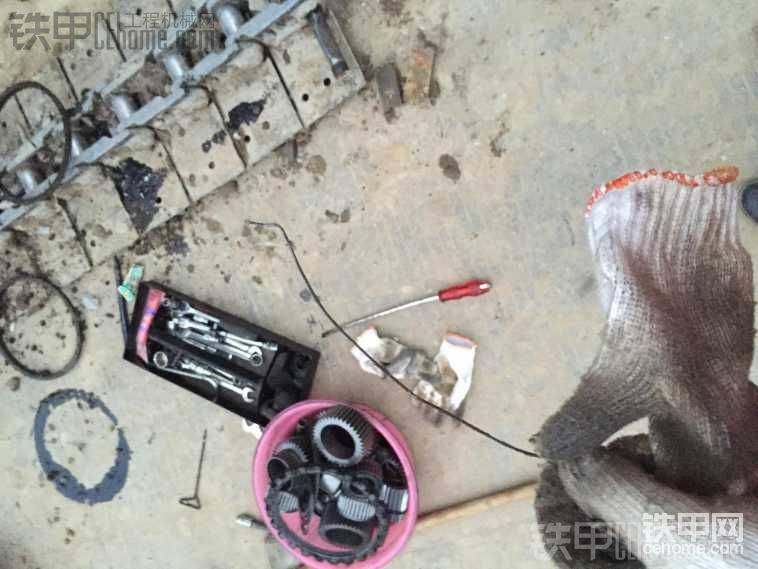

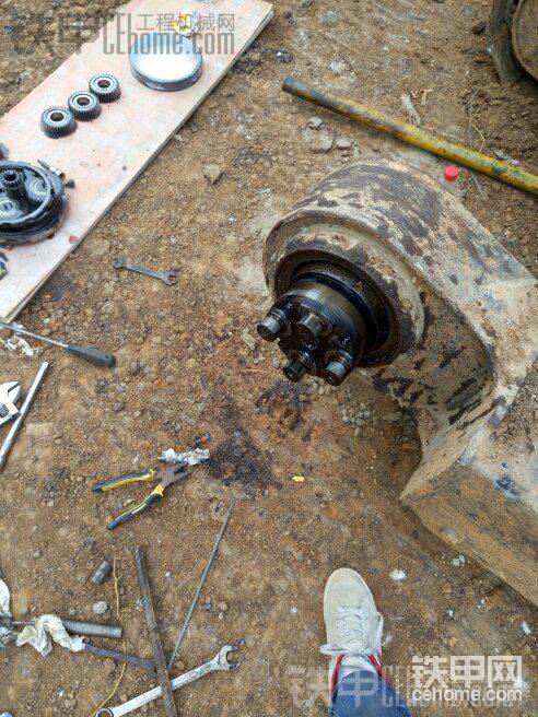

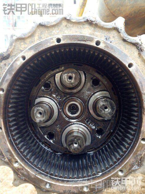

卡特312D2。2100小时换行走马达油封

我上次也是被铁丝恰到浮动油封,幸好发现的及时,最后铁丝恰在油封里拿不出来,把马达什么的都坼开,加点齿轮油好好的继续干活

穿电线的钢丝最可怕,,上次我的就被一根勒进去,当时就漏齿轮油,,我一看这坏了,然后把钢丝弄出来,回来后补了点齿轮油咋试都不漏了,,然后再也不漏,,可能是勒开了,及时发现拿出来又合上了吧,
