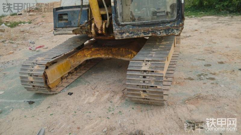

今年中才学会开挖机的,菜鸟一枚,可是装链我十来分钟就可以搞定,也是总结网上的经验视频和现实看到的,其实做什么东西多动点脑筋就简单多了,现在跟大家分享一下我第一次装链的过程,真的只用了十几分钟,吃饱饭没事做故意把链子搞脱,为了发这个帖子,这只是其一,其二是为因为这台机以前我哥开的时候,掉链装反了,我想装回正,正反好像没啥关系,我就是看着不太好。其三我没装过链,想做做实验,搞不好以后自己出去做事掉链不会装怎么办。

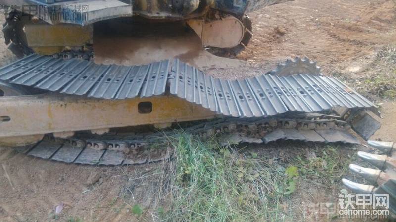

此贴重点主要讲的一句话;链子跑出来,就走回去。说到这有些大虾应该知道是什么方法,但新手们肯定是不知道,我不知道是不是所有机都能这样,反正我的机就是这样搞的,学会这个方法也是无意中的,话说去年,这台60机在地铁挖基坑,要日夜班,当时就我哥一个人开,所以请了个顶班师傅,我每天也是要跟机,看着师傅做事,偶尔自己上机练个十来分钟,几天之后一个下午开掉链了,,只是引导轮掉了出来 ,没有完全掉。当时茫然的我出了一身冷汗,心想这次完了,我哥开了三年的挖机,在空旷的地方掉链都搞了个把小时,勉强装上。跟何况现在地方狭窄。整个人都焦躁不安,师傅给我来了一句蛋定。只见他驱动齿微微顶起,向后退,没走几下,链子就走回去了。这次之后我一直耿耿于怀,没想到这么简单。
这台机经常掉链,今年我开机时掉链了,就试着看看怎么走回去,一开始不知道,怎么走都不行,不是卡死驱动齿不动,就是一直走都不行,想了很久终于搞懂了,原来支重轮要压中链骨才行。之后每次掉链不是完全掉出来的那种,都是引导轮脱出,顶起来摆一下机支重轮压中,顶起驱动齿后退四五米。

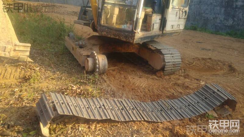

现在说一下完全掉链装回去的过程,先给大家看看,两条链方向完全不同。装链技巧我也是参考网上视频,视频我会在下面贴上。大家也可以参考一下视频。
这是我故意搞掉链子的。
首先勾起链条从引导轮这里穿过,如果说你连这样都不会你就不要开钩机了

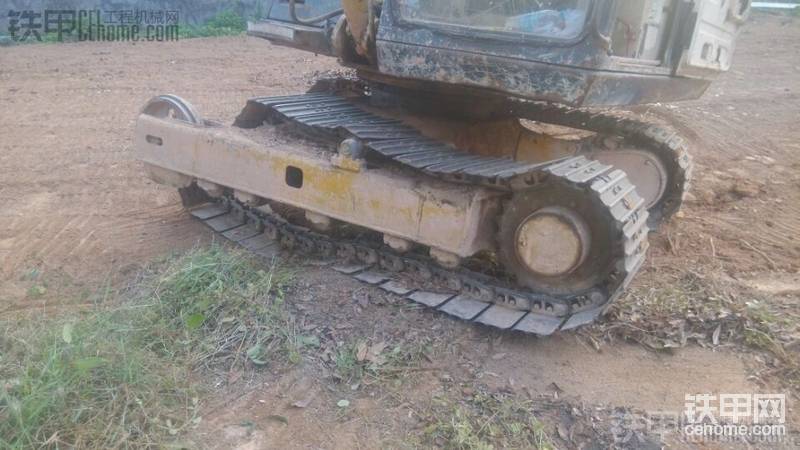

穿过来之后,驱动齿套好了,什么短壁都勾得到的,这台机也右边过来链板碰得到一点,左边过来就碰不到的。

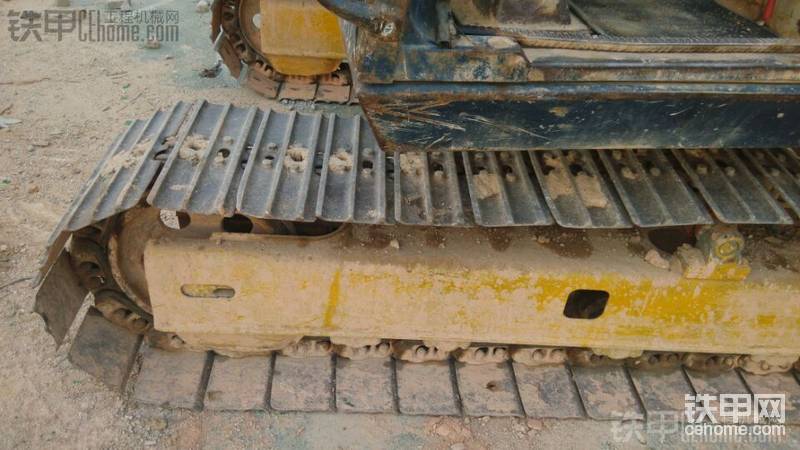

没几下就装出个大概。在摆几下走几下。这里我拿出手机看那个视频,看一下是怎么摆的和行走。

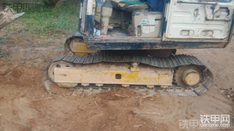

如图,这个时候就可以完完全全走回去。我经常掉链就是掉成这个样子,

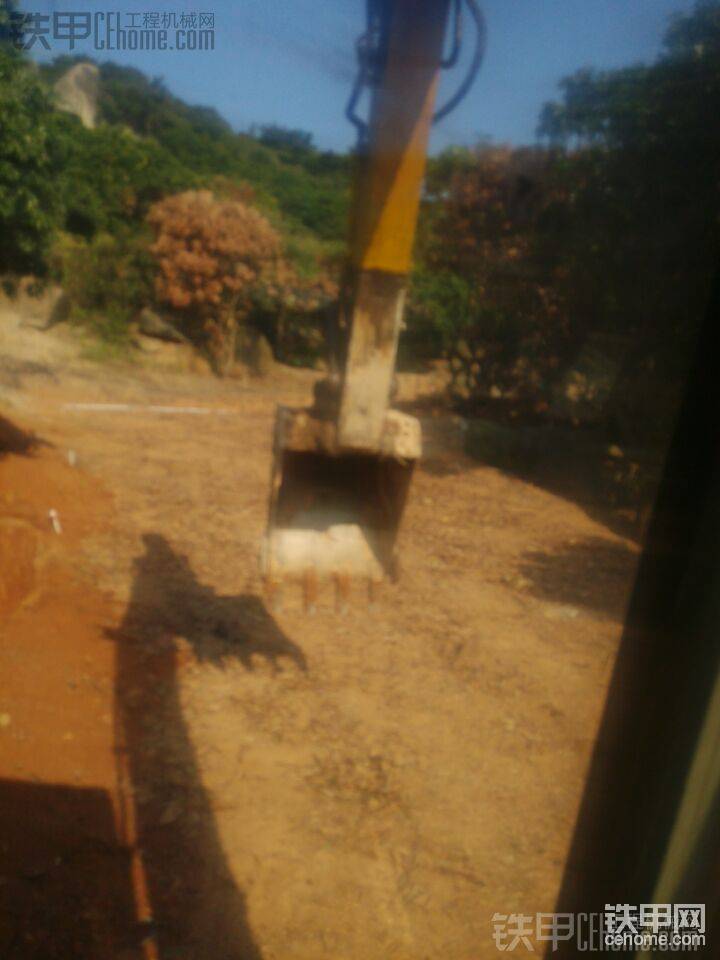

搞定,这个是上个月前照的,就过没多久,在树底下做事,掉链了。地方很窄,原地不平,硬生生的爬出十来米空旷的地方,爬出来当时已经完全掉了,老板在旁边看着,很抵触的眼神。还好刚不久装过,不紧张一点压力都没有。以前看我哥装链,那叫一个纠结,使劲的在那撬勾,也没整出个什么样。网页链接' target='_blank'>网页链接     总结一下,像我这种老机要想不掉链,转弯不要单边行走,多顶起来转,特别是泥地不平的地方,掉链无非就是支重轮没压中就会掉链。水泥地单边走还无所谓,经常洗链,遇到不能旋转狭窄的地方只能前进后退,或者洗链不费事,直接顶起来走也跟洗链一样。
