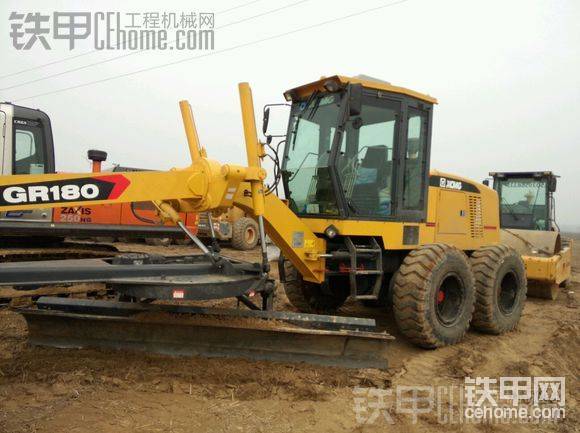

请教大神 平地机变速箱油加多了,有什么后果

补充:WG丨8O変速箱的油位检查: 将发动机椌制在怠速(约1000r/min)工况,変速箱处于規定工作温度时检查油面高度,当油温40°c时,油位应在油尺中间刻度线和下刻度线之间: 当油温为80°c时,油位应在油尺中间线和上刻度之间。 注意: 当发动机仃车时,油路系统中的油都冫囬落,変速箱的实际油面会升高。 附带说说油品,很重要,由于変矩器的正常工作油度在80°c___110°c瞬时允许达120°c,長期处于高温,挍伴环境中工作,因此抗氧化很重要,変速箱生产厂推荐优先使用美孚黑霸王1300即SAE15W__40润滑油,油品等级不低于__API. CD/CE/CF/SF/SG或__MIL_L__46152C/_D/__E。容许使用8号液力传动油。 必须选用合格清洁的传动油,否则变速箱 会工1作異常!!!! 滤油精度为0.025'm,过滤面积5100cm平方,换油必须同时换滤芯。 还有一点,1990年在测试変矩器性能时,做了一个零速工况,就是相当于齿轮箱结排,输出不让转,发动机全速的极限工况,这时油温直线快速上升,在常现的冷却条件下,很快接近丨2O°C,,,,再上去就要损坏油封了,,, 这裡提酲兄弟们,,,,,,当你的车掉到坑理时,或类拟埥况走不动了,千万不要硬来,変矩器的比矩比最大不超过3.0。否则要吃大苦头。 油量约28升,以油标尺为准。 供参考。回复(0)

变速箱油看的时候要在发动机的转速1000转左右

你怎么知加多了?变速箱要加油后发动了看,你干了段时间活再看下标尺,这才知道究竟够不够

发热,,,,, , , ,,

压力大油封怕冲漏
