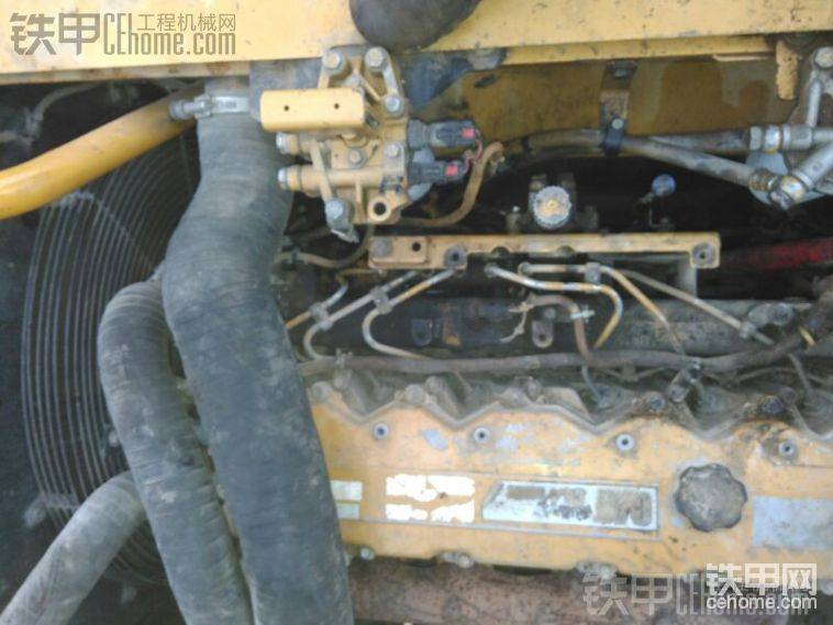

320d打不着。

电喷车对油的要求很高,我去年工地上换三幅,老板那个心痛的啊
sing
2015-12-08
柴油泵柱塞磨了换柱塞就好
绅 士
2015-12-07
喷油嘴那玩意不看时间,看油质。油质不好一年换个两三套也有可能的
卖女孩的小火柴
2015-12-07
跟我开的机子情况一样,换了油嘴就好了,去年才换的油嘴没用到一年
胜利双手创
2015-12-07
油嘴今年刚换的,谢谢了。
英文不行
2015-12-07
油泵问题
N43131962
2015-12-07
油嘴的问题,我的也是,热机往柴油磅上浇盆冷水立马能启动!
