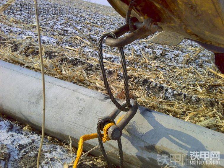

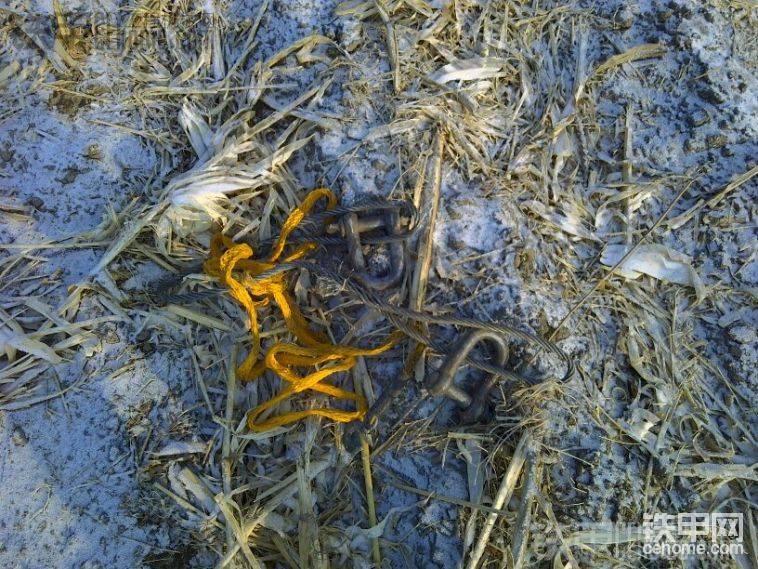

首先准备油丝绳和U环,油丝绳插好后长度1.3米,我原来立10米的杆都是用1.5_1.6米的长度,为了保证高度,将绳子缩到1.3米,在预备两个U环,一个用于锁绳子,一个用于锁斗子的吊管
吊钩让我用铁条焊死了,小挖立杆所有的绳子环锁死就不会出问题,我用活钩立过,不安全,容易砸到
这是绳子用法,俗称勒死狗,越勒越紧,有的会问,这个锁法一个U环不就行了,等你摘绳子的时候就知道两个的好处了,12米的杆子大概勒到5.5米的位置,只要大头略重就好了,那个黄色的绳子用来往下撤绳子,一拉就下来了

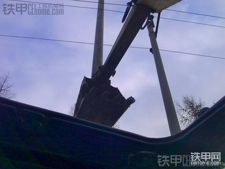

五六米的高度小挖基本是极限了,小松60各项数据基本和国产80-85一样,挖掘深度了,卸载高度了,履带宽度了,还有挖掘力,放在一起都看不出小,中置臂扬的比较高适合干这种活,我小挖最高立过15米的,坑顺了个坡还算有惊无险
在原来的杆子附近转眼机转坑,转的眼几乎没有多大余量,杆子基本都立了起来才能下去,其实还是自己挖的比较好立,立起来还要顺着原来的线路空隙,要找好位置,远近调角度,转眼机的坑也有好处就是立起来就可以撤绳子

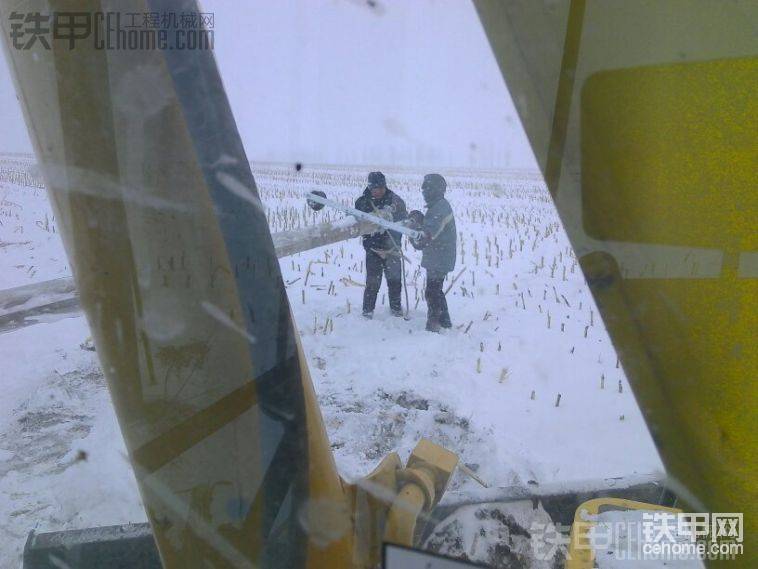

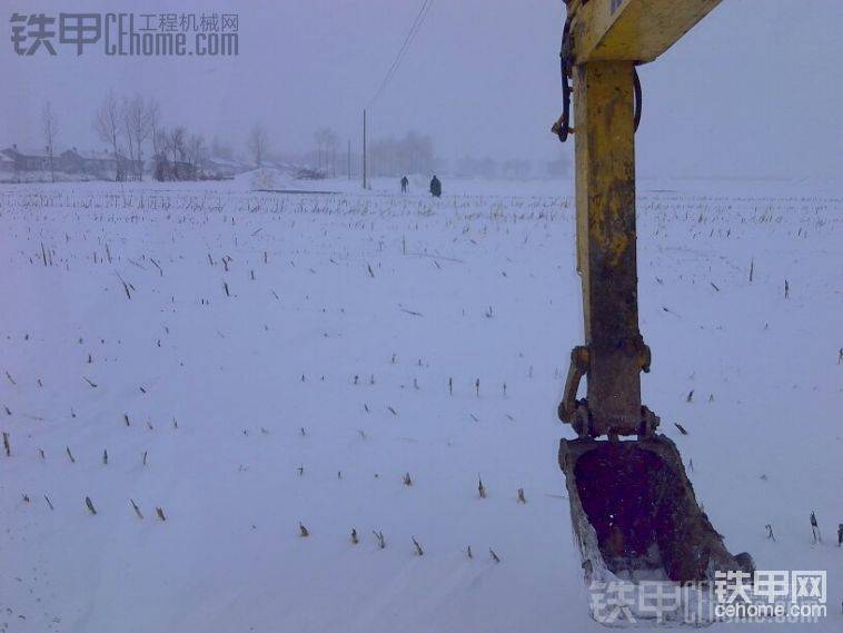

下雪了转眼机上不去,我就自己挖,自己立,慢的一个小时能立三个,快的能立四个,主要是有50-60公分的冻层,要不还能快

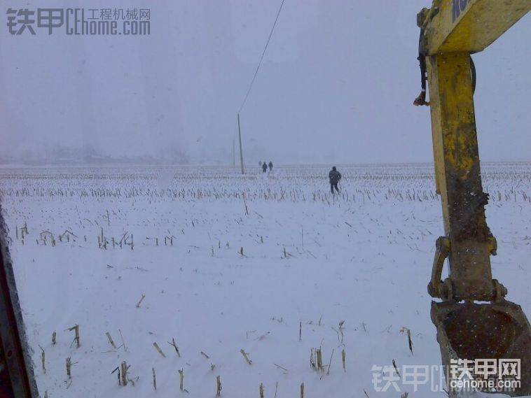

电工也都不容易,这天上杆很容易滑下来,在上面风雪也挺大。横担和铁头一起立上去,省着电工往上运了,这样重心又高了,立起来费点劲了,绳子要勒到6米的位置了
自己挖自己立,挖好后,车的位置占好,推土铲朝向坑的方向,立起来后一点点的收臂往前走车,把土推到坑里,省着人添了,杆子能立住后,撤绳子再填一些土,之后就调整杆子的垂直度,我现在基本不用外人指挥,就能立直
