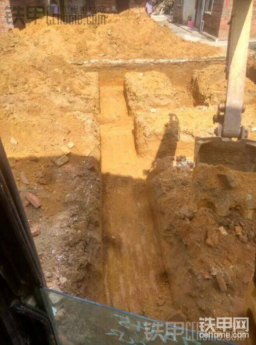

怎么搂平

这如何摆的正机位!这兄弟外行了!只要机子是拐臂的就可以不用摆正机位也可以挖直了!

挖地基,以最多障碍物,最不好摆机位,不好放土,的地方开始,以最开阔的地方结束,一定要先挖长沟,然后再挖短沟,先把两边的长沟挖掉,短的沟随便怎么都够的着,

要挖机位够宽,可以摆正机位的,才可以挖的非常标准,挖机位不够,摆不正,在好的技术,都挖不到那么直

带平要多干平小时!赶时间就不带平了!包活的!

齿印都不带平吗
