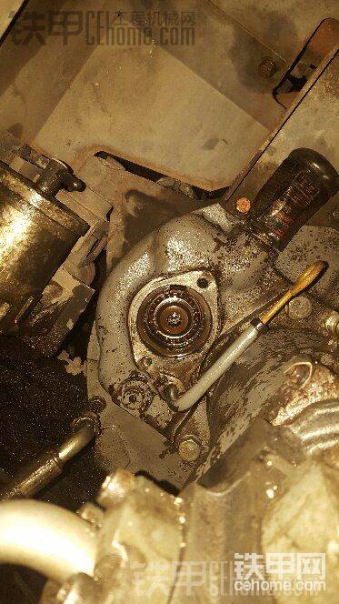

趁有空把前段时间修理齿轮泵无故少齿轮油的事给大家分享下,今安开的这台日立Ex200-5
已经23000小时,接手的时候齿轮泵就无故少齿轮油,两天加一次,可每次看标尺都没油,还有旋转受力液压泵处有异响,这些问题直到前些时候工地不是太忙才着手修理。请人拆泵后发现泵体和发动机连接外的连接胶已损坏完了(晌声就是因为它),老板说既然拆了就把泵也修修,(以前压力就只有280),拉到深圳修了两天,第三天回来换了后曲轴油封和连接胶,装上后试机,有劲了,吊东西不费劲了,可齿轮泵无故少油的问题依旧。第二天觉定拆开看看,拆开后也没看出个所以然,装上后第二天干活就不对了,后面有响声,老板就说先拆了吧,不行买个新的装上,当时我怀疑是不是漏液压油里去了,可老板问了几个修理工都说不会,拆吧
拆了后再次分柝检查发现,上图中红圈位置的油封有间隙。期间老板去配件店买齿轮泵,就打电话老板要不要买个油封试试,刚好店里也没有现货,就买了个修理包回来换上,没想到换上后,加上齿轮油,异响消失,干活一天后查看也沒少油,至此算是修好了。事后对异响原因分析就是没有齿轮油了,由于拆开后又加了油(以前都是两三天加一次)所以没往这方面想,老板还为齿轮泵坏了,最后就一个修理包50元搞定
