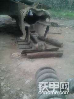

连接处断了

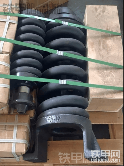

由于干活时间问题就在当地的配件店买了.不配弹簧的一千块.
在广东的配件店这个涨紧装置总成才700块
