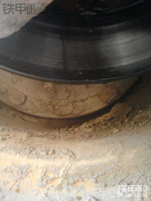

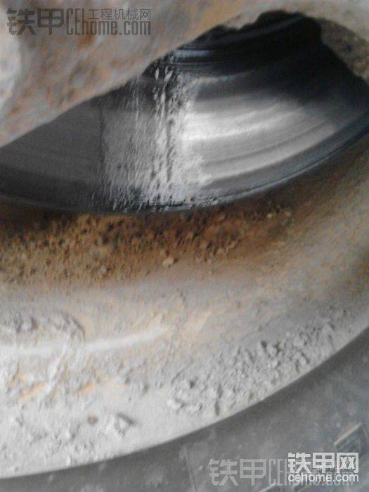

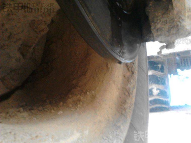

2.   说出你或者你身边的朋友亲身经历的维修过程,说出这次维修时所经历的“醉”话说今年11月10日下午下班后,装载机停在工地上,我一如既往的打完黄油,查看发动机,变速箱,轮胎等时,看见右前轮轮胎内侧地面上有一滩黑油。我一看第一映象可能是刹车油漏了,爬进车底后仔细一看,一闻,不是刹车油,有股刺鼻的气味,确定是齿轮油。可以确定为轮边油封坏了。
刹车片上有油
刹车片上有油
因为今年九月份有几天在祁连堵**(甲友可百度祁连**,了解**),那水大啊!
堵**
堵**
当时就有预感,感觉可能沙子进去后会磨坏轮边油封,果然不出所料。

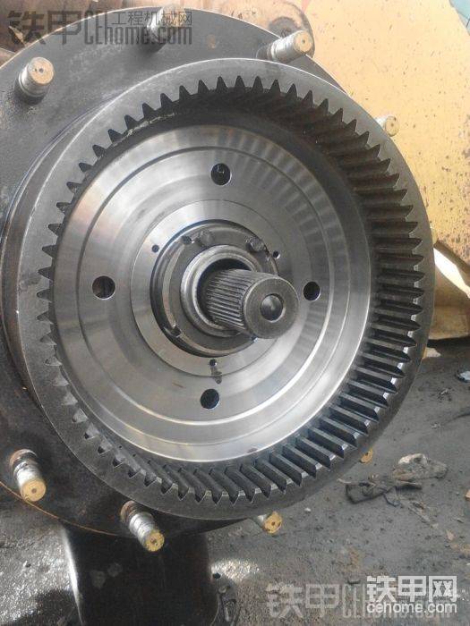

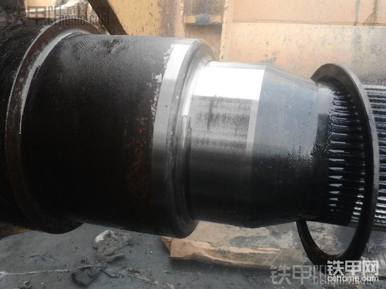

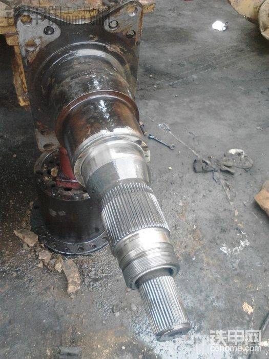

第二天一大早去加油站,拿塑料桶罐了五公升汽油,准备清洗零件。首先清洗轴头,
清洗轴头
清洗轴头
洗洗更健康
洗洗更健康

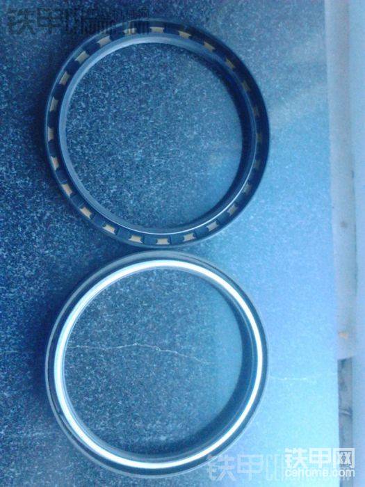

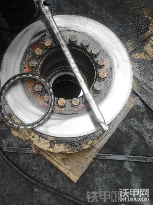

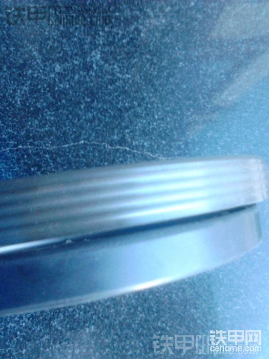

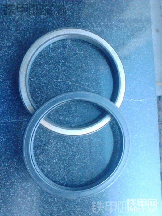

油封位置处有泥沙,清理不下来,就去找砂纸一打,效果不错。其次清洗行星轮架,轮毂内侧,轴承等等。全部清洗干净后就准备安装了。先安装油封,装207轴承后再装挡油板,轮边油封座。最后安装轮边油封时问题来了,
上面的是我买的油封,下面的是原车件。
上面的是我买的油封,下面的是原车件。
宽度不一样
宽度不一样
质地也不一样
质地也不一样

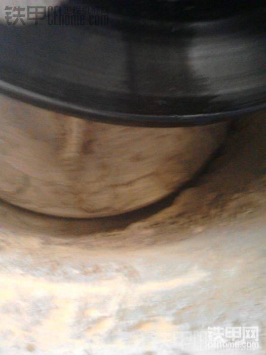

原车件与我买的配件质量上有很大的出入。对比原车件,我买的油封显得太单薄了……坑人的配件,我也是醉了。已经这样了,再无办法了,就只能硬着头皮装上去了,听天由命吧!原车只有一个油封,我看那地方宽敞,安装两个油封都绰绰有余。就给修理工说要不咱安装两个油封?我的两个油封抵不过原车的一个油封吗?说干就干,砸两个油封下去
两个油封绰绰有余!
两个油封绰绰有余!
把轮毂安上去后,发现刚好,一点问题也没有。
很合适!
很合适!
然后安装行星轮架,上螺母,紧固,加齿轮油。齿轮油是山工专用油,但愿是吧!我也是醉了!试车,行走,干活都稳稳的,一点麻达没有。(麻达是我们青海话,毛病的意思)
