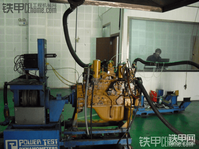

发动机功率测试台
发动机功率测试台

[img=587,25]https://upbbsimg.cehome.com/forum/201507/02/1042353kh6zvc6yjkirgvg.jpg[/img]
看看第二张图片中的家伙吧!也许你没见过,这只是一台普通的水力测功台,测试范围在40-360Kw之间,满足一般的传统发动机测试,加上专用软件,可测试任意的电控柴油机--不能测试汽油机--没配置点火系统;
水力测功台,是对应于电涡流测功台的一种传统的测功设备,已经有近百年的使用历史,测试方便,精度高,耗能少,无污染,辅以电脑化的监控系统,随时读出测试功率,转速,扭矩,油耗,温度,排气温度等参数,供维修参考,以便判断发动机达到的性能;
上世纪80年代,曾流行过发动机加速度测功仪,试图解决无法实现在线测功的难题,但是,至今为止,未能解决通用性--转动惯量不好确认和控制;
某些带专用测试软件的电脑,可以模拟发动机运行,间接计算出来其功率指标,但是,这是间接测算,不是真实的,前提是发动机所有的相关部件要符合要求--比如,喷油器电磁阀的线圈,你要是修正过,哈哈哈,电脑可不知道,还是按照原来的参数去计算,就像咱们开的小车的油耗计量仪提供的结果,远不是实际发生的--之所以这样讲,因为我们也有这类软件在用;
也许在将来,会有更理想的仪器,来实现相应的在线监测;
测试台检测到结果,可以极大提高维修效率和质量,不必到现场安装完发动机,发现功率不足,还得拆回去检查,麻烦啦,下次这客户就给您吓跑啦!
