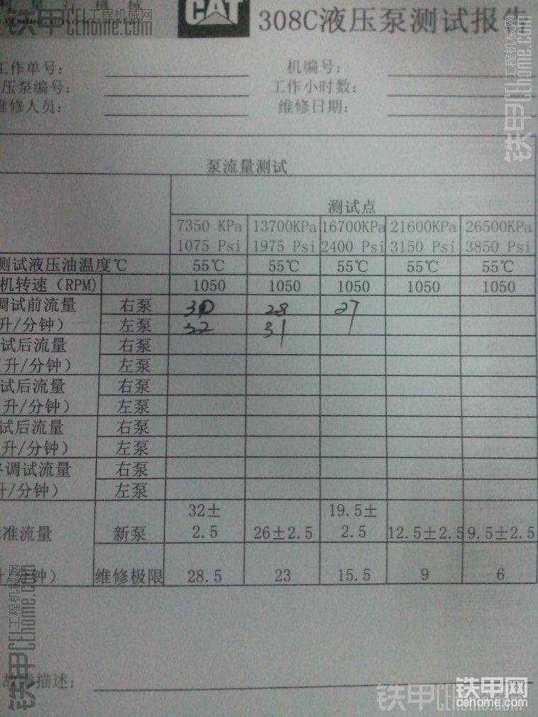

液压泵测试数据

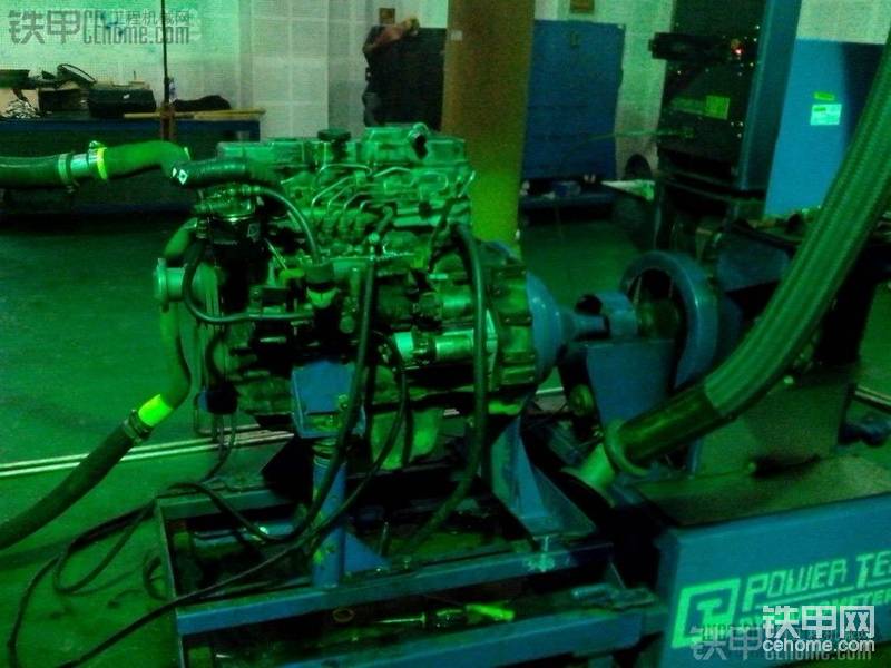

发动机台架测试

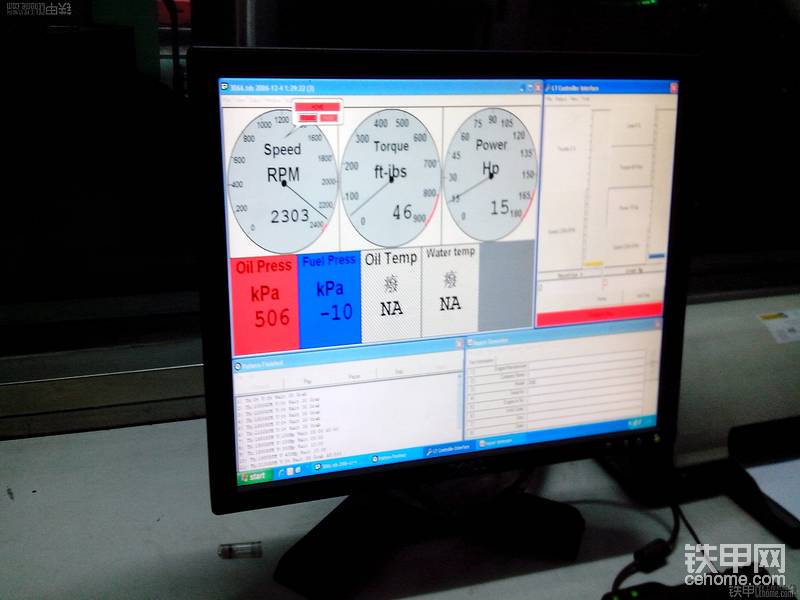

发动机台架测试界面
同前

几张引起同仁们好奇的图片,是这台在2000km之外,同仁们先后修理了很多部位,就差没维修履带板了的一台机器,纠结于究竟是发动机功率不足,还是液压系统故障,搞得客户实在没办法了,联系我,运到这里进行检测,再根据检测结果,决定维修方案【我本来声明-一不卖配件,二不做收费维修,这次也是,我只提供技术支持,用户自己抉择】;
机器的现状,中小负载下,尚可慢悠悠工作,一旦加大负载,屁股上则浓烟滚滚,干不动活;
几年来,客户修过液压泵【只能说是换过零件】,大修理过发动机【运到兰州去修】更换过发动机【喷油泵仍使用原机】,操心费力,仍未解决问题;
经过台架测试,结果,发动机功率已经由标准功率55马力,检测下降到46马力,汽缸压力低于标准的80%【仅2.4Mpa】,喷油泵调速特性错误,在不到90%的额定转速点即开始减油,配气相位错误--多方面原因导致功率不足;
液压泵的流量调节性能,在中高压区域,高于标准35%---液压泵流量调节器严重失效!
这就是维修了好几年也没有彻底解决问题的原因!
