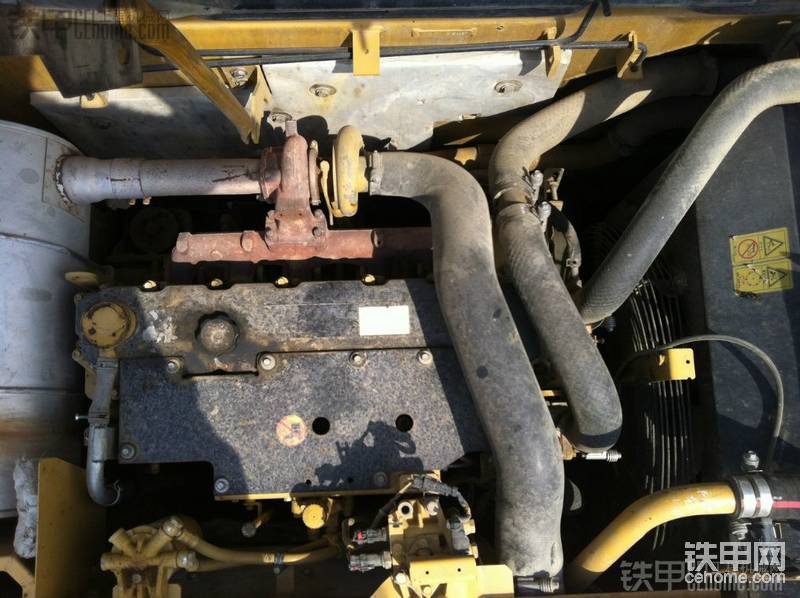

大家好,关注过我的朋友都知道我前段时间发过一个帖子: 卡特、日立、小松大pk[img=22,14]网页链接' target='_blank'>网页链接[/img][img=22,14]网页链接' target='_blank'>网页链接[/img],前几天奔袭了1200公里,卡特被人买走了没有看到,小松和日立都看了,并且都试了机。先说说10年的小松200-8的试机感受:挖机时间表显6700小时,进入仪表盘保养记录查看时间基本一致,没有故障记录,车况一般,抬大臂无力,收小臂抬大臂不合流,怠速时大臂根本抬不动,大臂根部的销子、套磨损非常大,看来国产的钢材还有很大的提升空间!驾驶室被砸过,问题不大,没有变型,不漏水。最大的疑问是它的小臂收完,用斗被够不着链条,差距有30公分左右。加上是它是电喷机,甲友们说它是油老虎,果断放弃。    再说说日立的情况:由于没有铭牌,不知道是200还是210,也是10年的挖机,表显时间5400小时,真假不知,个人推断,时间是假的,我启动的时候去检查机油,机油尺竟然没有机油,一台5000小时的发动机不可能烧机油,何况它还是五十铃!中介说没事可以启动,于是我就试了下,小臂有力,大臂的情况还不如小松,先导泵漏油,分配阀有两根油管漏油,各部位的轴销都有明显的磨损,也许这就是国产钢材的缘故吧。一无铭牌,二无**、合格证,三没有看见老板,这台机子也不能要.............
