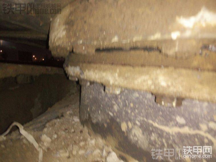

转盘下面一圈螺丝个别松动

牙没有损坏就涂胶。再加一个垫圈,如果螺纹刚好拧到底,实际没有拧紧也有可能,你自己仔细检查。

加个好的弹簧垫试试?

拆下螺,把螺丝孔油清洗干净,螺丝也洗干净涂上螺丝胶,上紧过24小时后在用车
