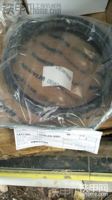

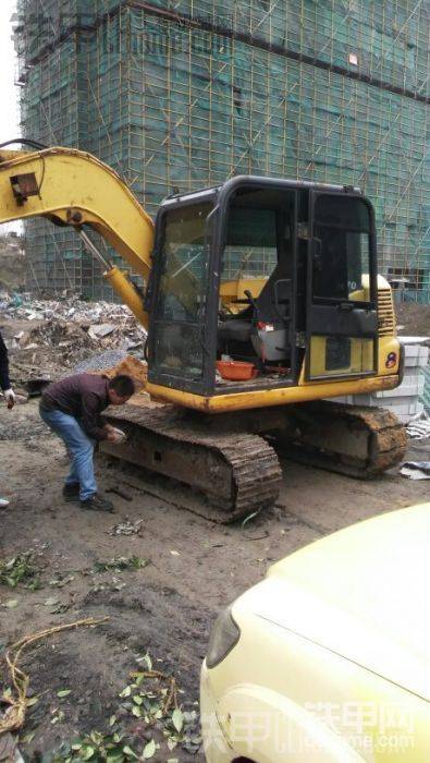

小松行走油封漏油,修理中!

一直修到夜里12点。

土豪啊有钱淫啊你被坑了知道吗人工加油封1000就可以搞定了你确花了3200土豪我们做朋友吧
18933928168回复(0)
天天尽头
2015-11-16
3200好过去银行
蓝精冰灵
2015-11-16
太贵了我换个牙箱总成才3千多。。
加藤小陈
2015-11-16
换个油封3200???行走自己都可以换
建功立业
2015-11-16
谢谢哥们。
wei
2015-11-16
其实你可以慢慢转行走把钢丝退出来。只要没断里面就可以。退出来后转行走快速档几分钟。如果漏油就换油封。不漏就不管它。但是不能断里面了。断了非要拆。小挖我搞过很多台这样的。
神秘曦
2015-11-16
付出了惨痛的代价
胶条
2015-11-16
一个不小心,钱没了
