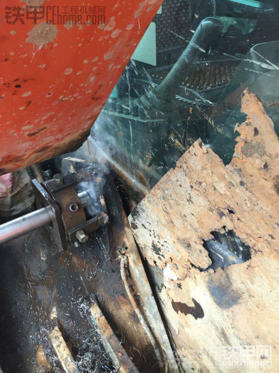

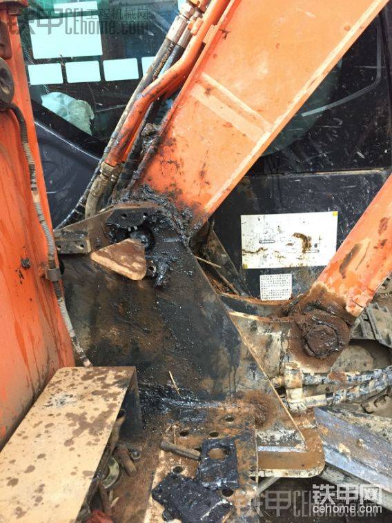

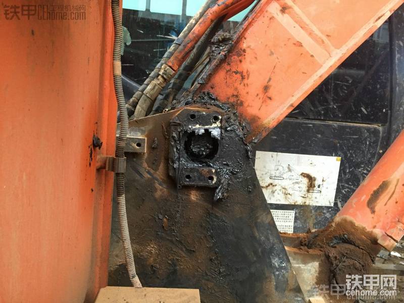

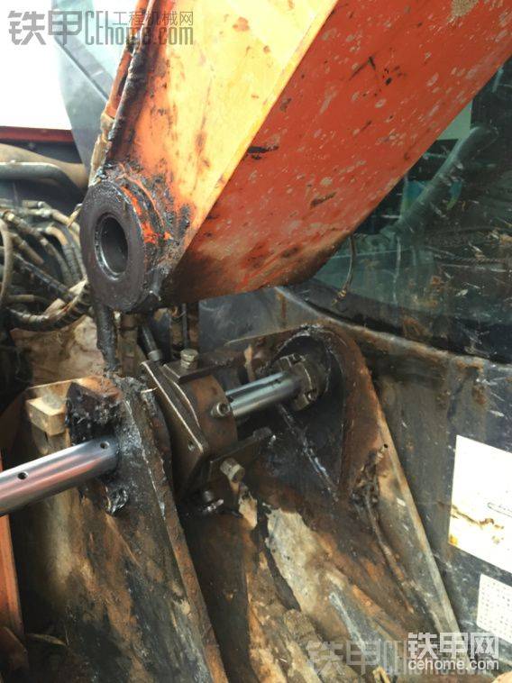

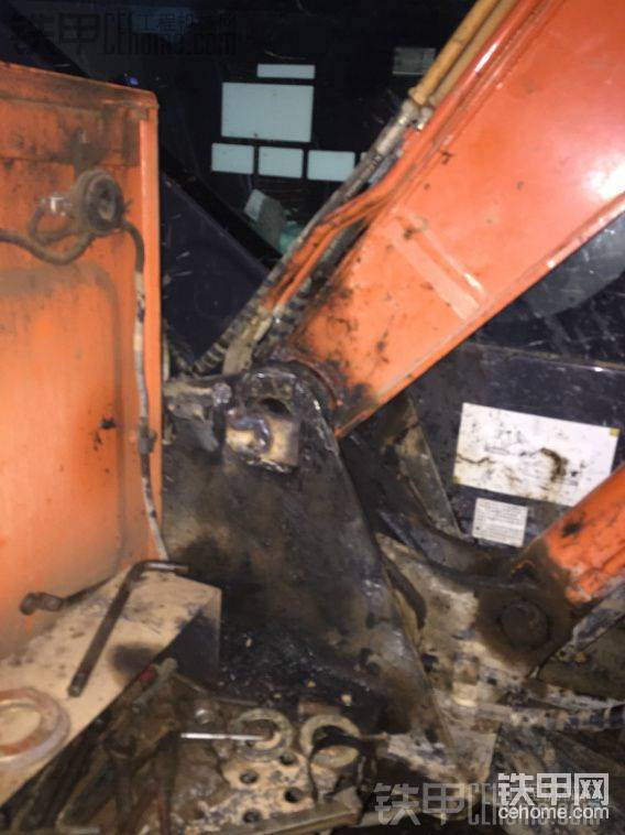

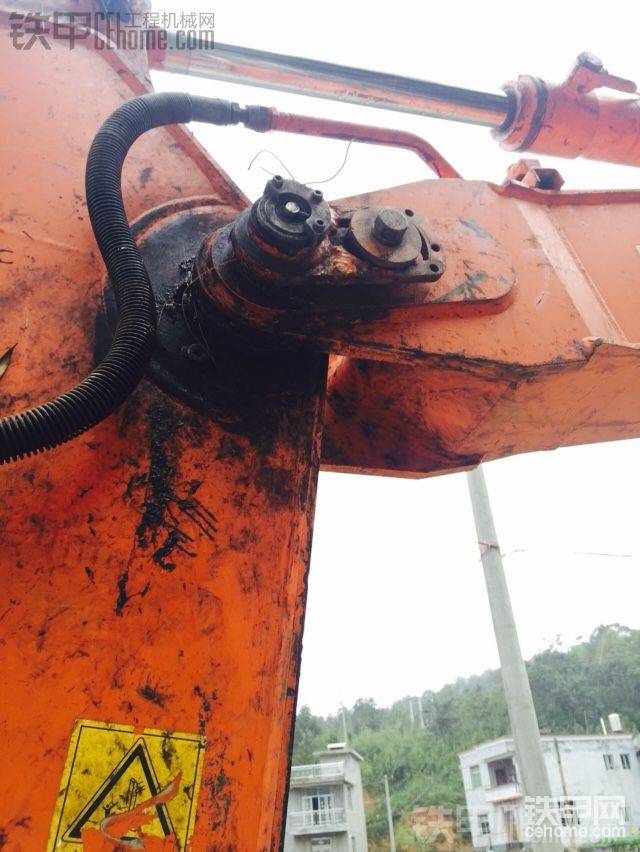

先说说我的60吧,2284小时买来的二手,买车之路大家知道,有多辛苦多累就不说了, 这机带着炮管东家说没怎么打过炮 好吧, 我信了2000多小时应该也没打过多少,  回来之后机子都不错,都很好, 唯独大臂底座孔磨损了,试车的时候没看出来,好吧心里想着先将就用着吧 ,谁知道用了500小时大臂销的耳朵掉了. 因为间隙太大所以受不了了,  销直接撞到驾驶室没办法干活了, 叫了板车拉了下来,原来一直在那个修理场维修,他说没有镗孔机做不了,只好到边上3公里左右的另外一个修理厂做了, 又去了一趟板车费,,,到了问师傅这个要怎么做好,, 他说不用焊直接镗孔然后打套,好吧, 反正我也没做过听你的吧,
撞到驾驶室了,~

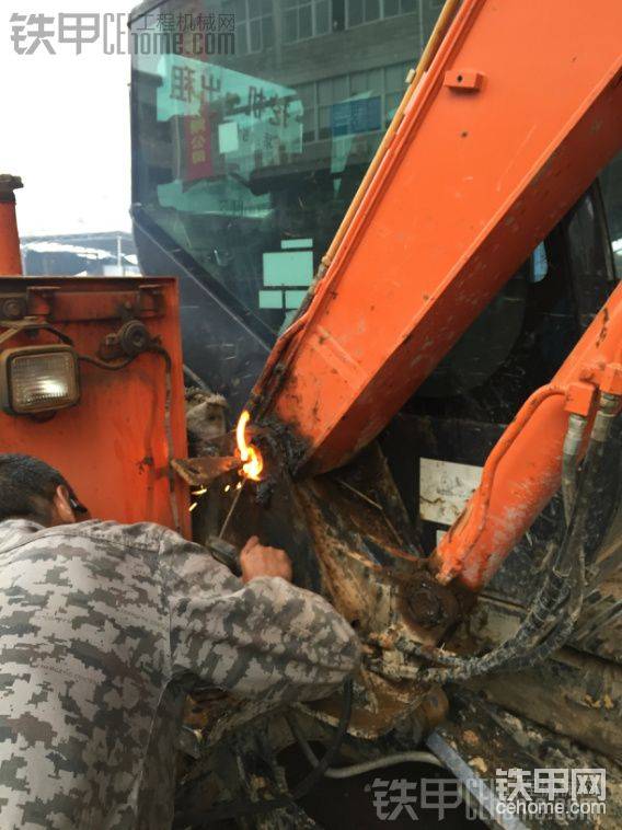

焊个拉手拉拉出来,~

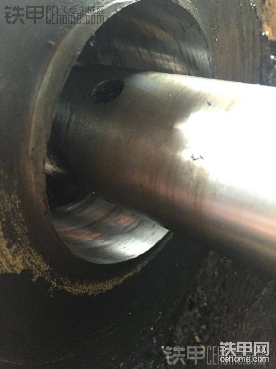

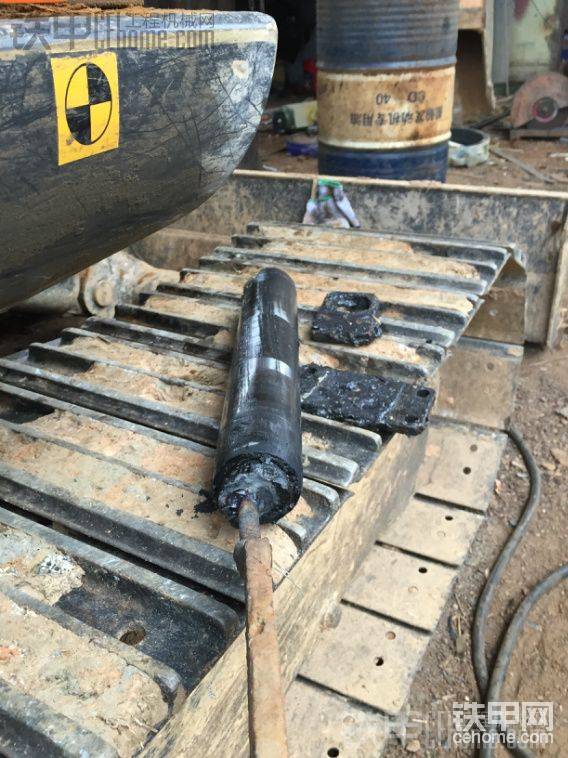

拉出来了, 销的两边磨损了,只能换了,

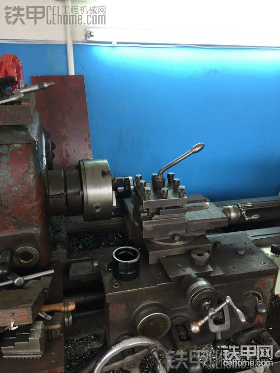

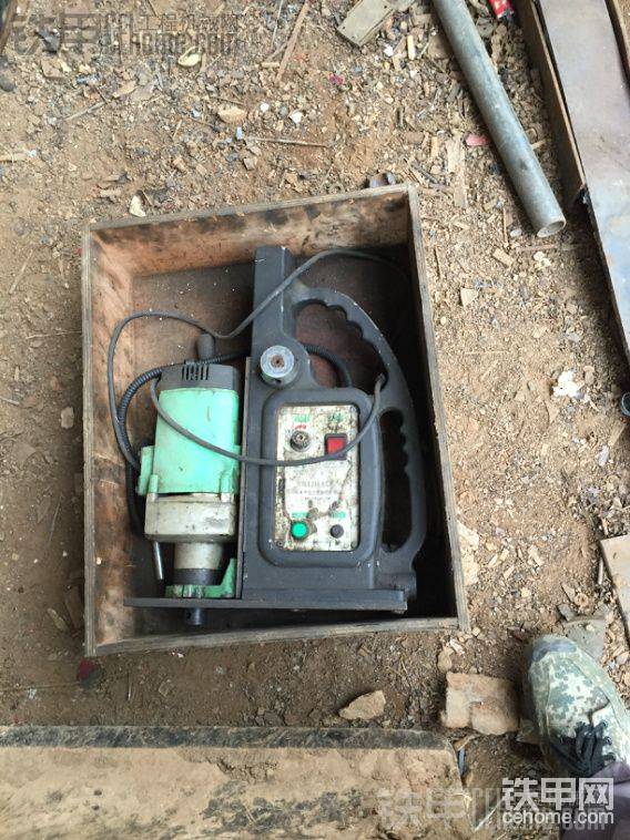

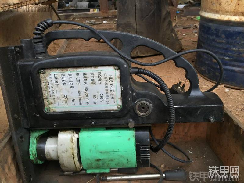

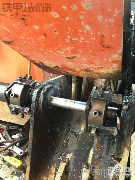

当当当当,主角登场,今天就靠你了,镗孔机
安装中,
设备信息,
镗孔完成, 我叫了加工的师傅下来量下,直径长度等, 我这边镗孔只镗了73.8左右75的套,留点 套好加工

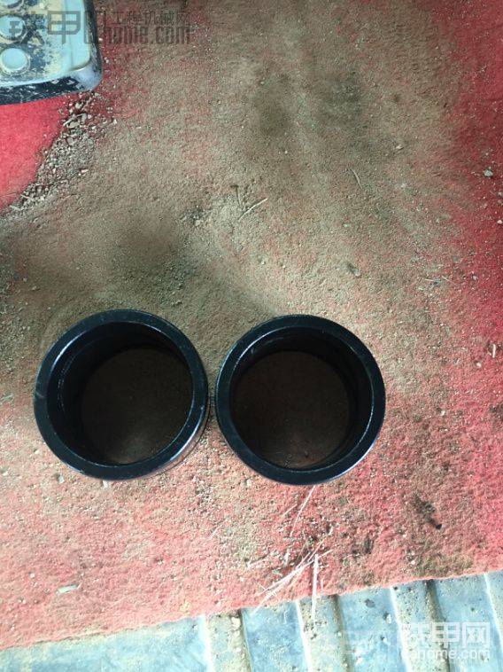

好吧, 套加工好了, 下一步就证明紧不紧了
打套的这个师傅说,我擦真TM的紧,一听紧我心里笑哈哈了 加工的师傅手艺真好,
上销,OK 终于解决了

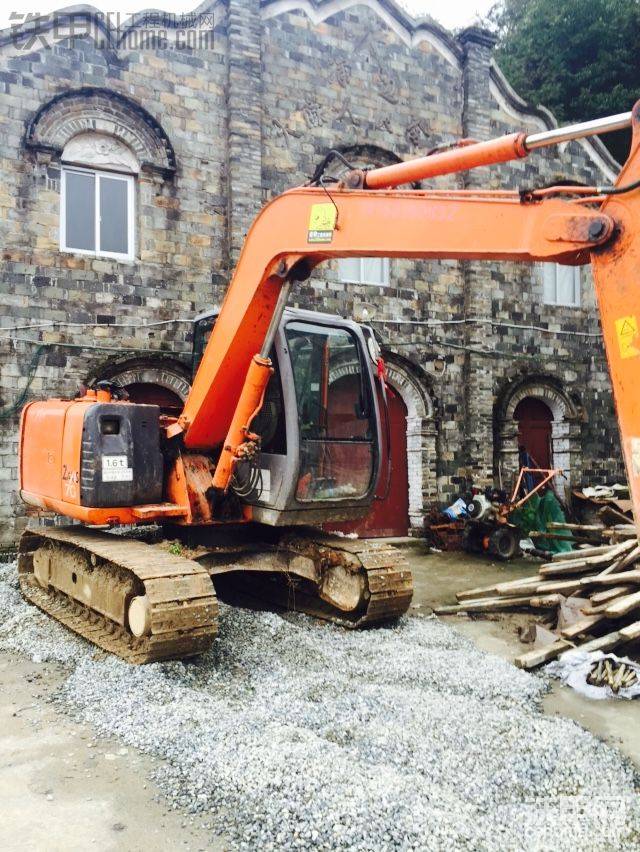

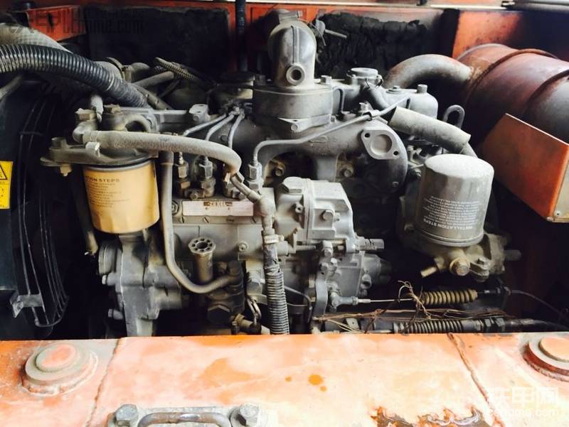

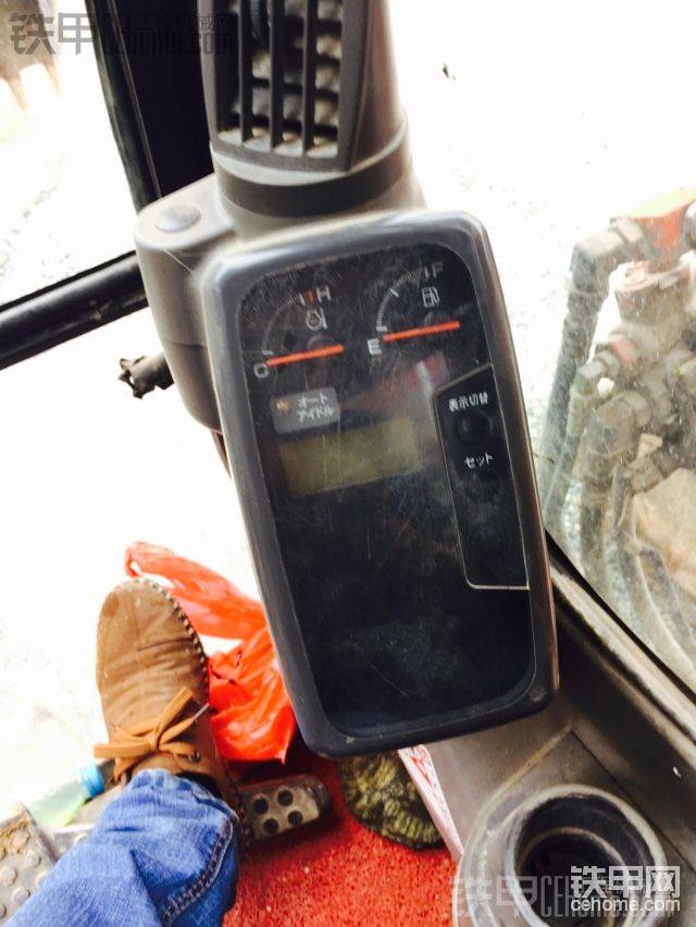

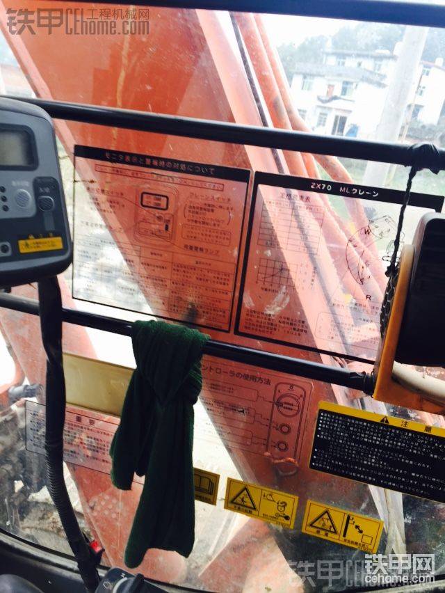

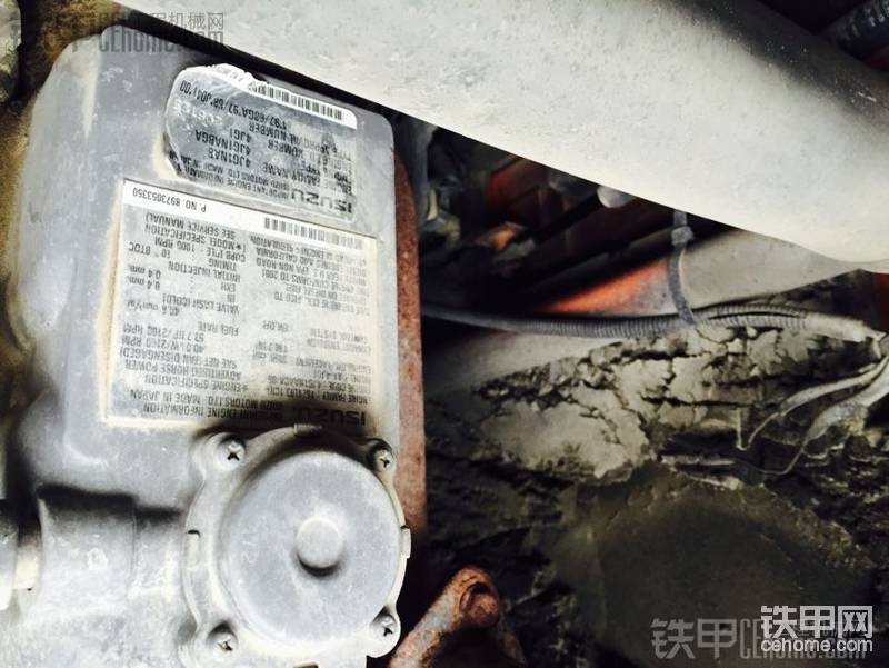

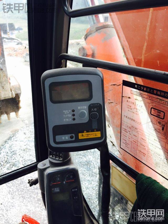

下面说说我的日立70 了,   先观赏下是不是纯进口的,上次论坛里有几位说不是全进口的,说我的心发慌,不过事实证明我的还是进口的,全
各位看官怎么样是全进口的吗?

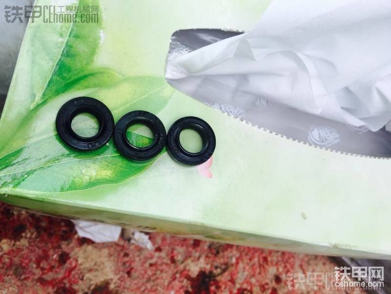

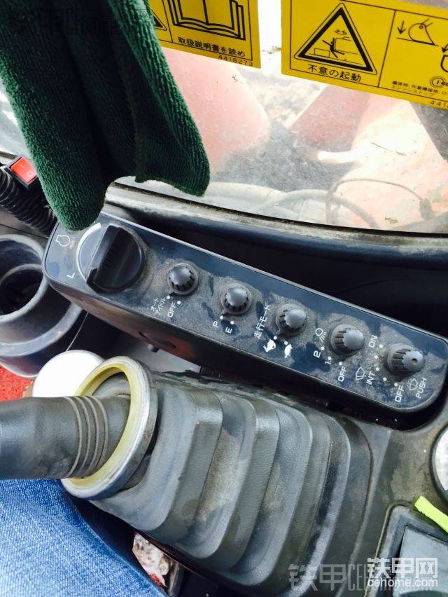

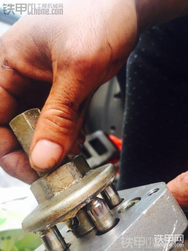

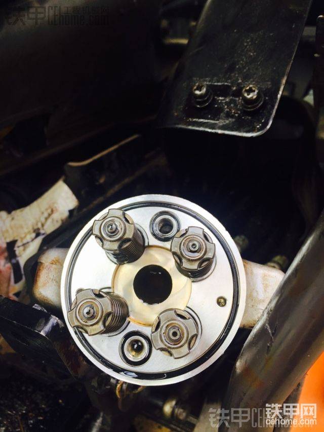

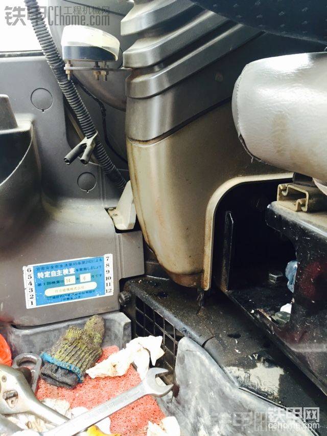

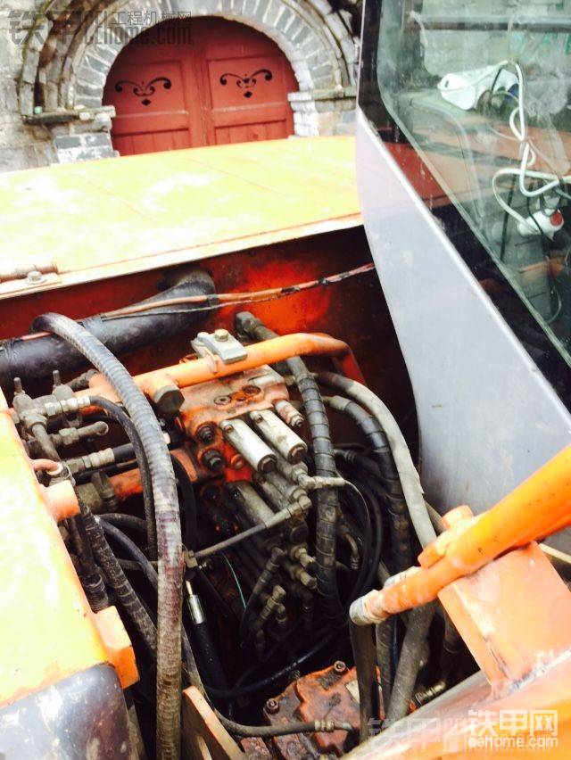

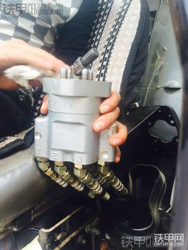

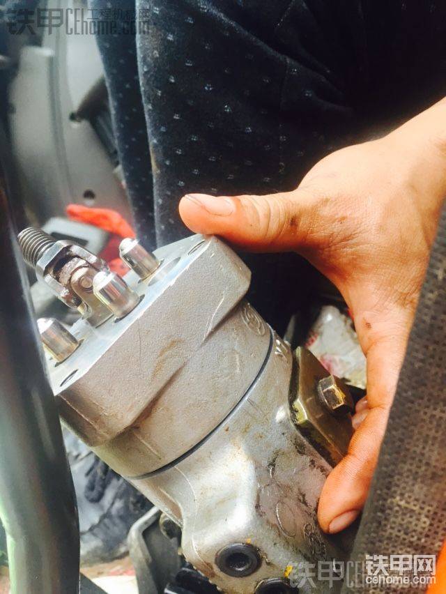

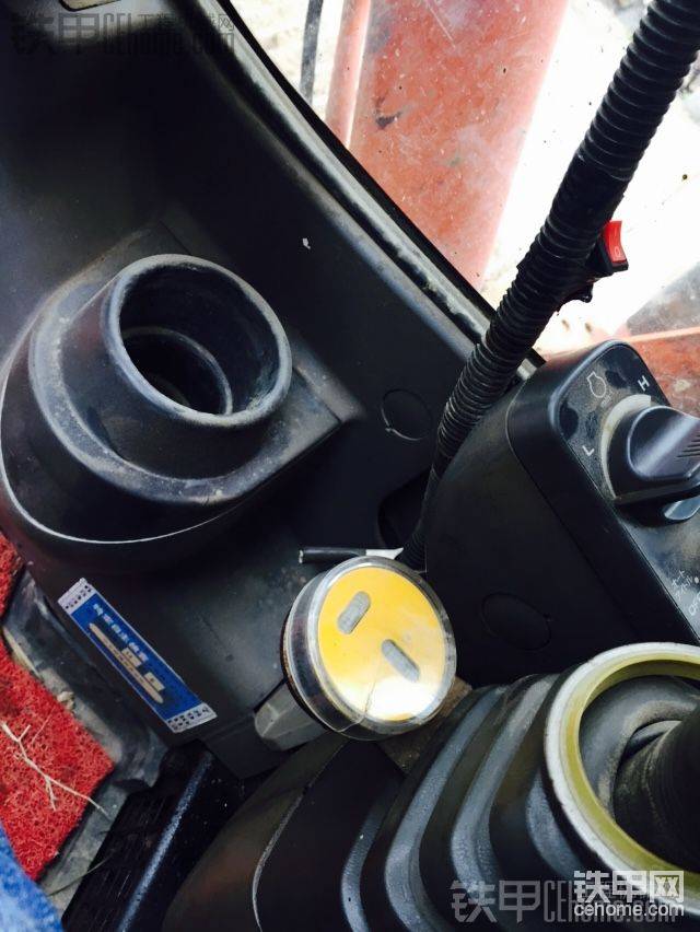

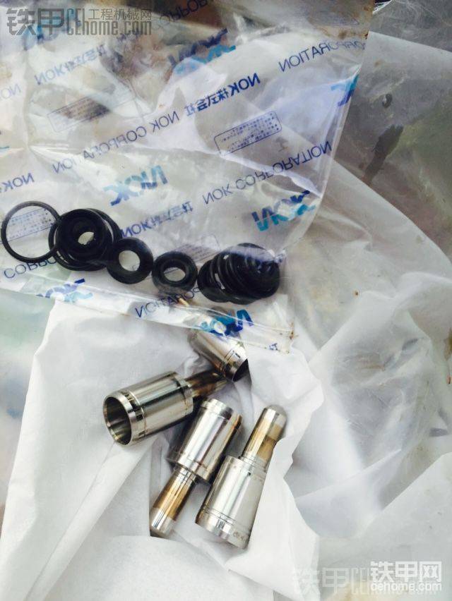

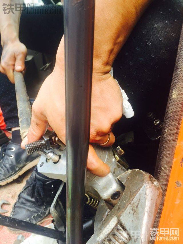

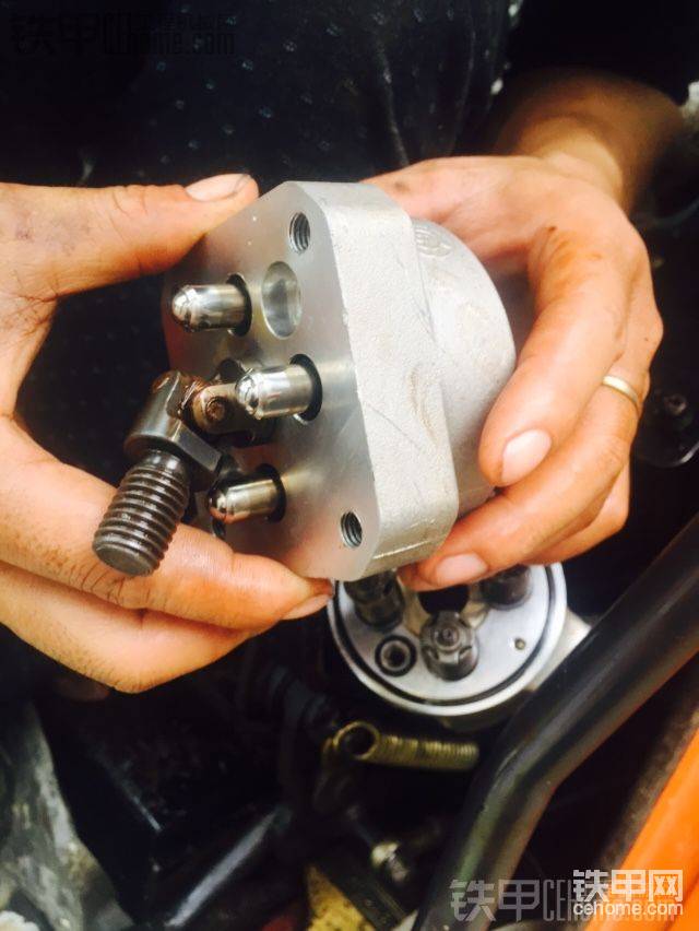

 这次呢主要是机器老化了, 会出现的问题,大家肯定都有碰到过,    那就是我们两只手经常碰的操作杆下面的**头油封,  原来就一点点漏后来越漏越大实在不行了,  换吧, 两边都漏的,  这种小事还是我们自己动手丰衣足食吧,本地问了一个**头的油封要60一包要500这里面包括了**头,  想想原装的**头没没必要换, 原装的最耐用, 所以只好到网上找广州的只发油封的配件 最后定价30一个, 上图不啰嗦

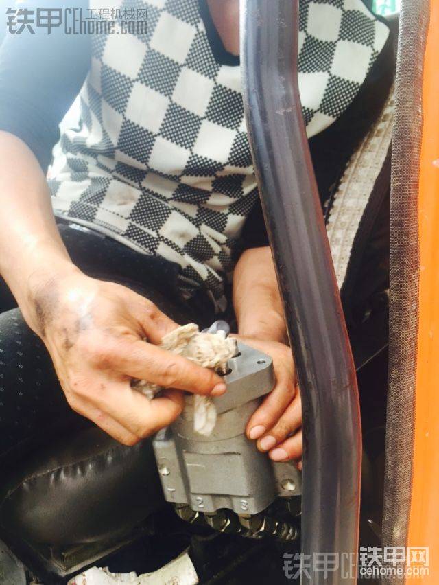

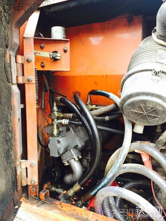

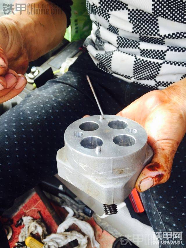

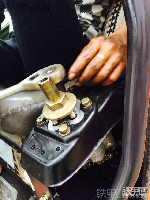

拆开的时候大家要主要弹簧, 日立70 他弹簧末端有带卡圈所以不会弹出来,以前拆过小松60的 弹簧没这么大直接飞出来了幸好有找到,不然麻烦大了, 所以大家要小心弹簧,   油封装进去没什么难度,有点耐心都能装进去,  装前大家注意清洗,,  洗洗更健康,~

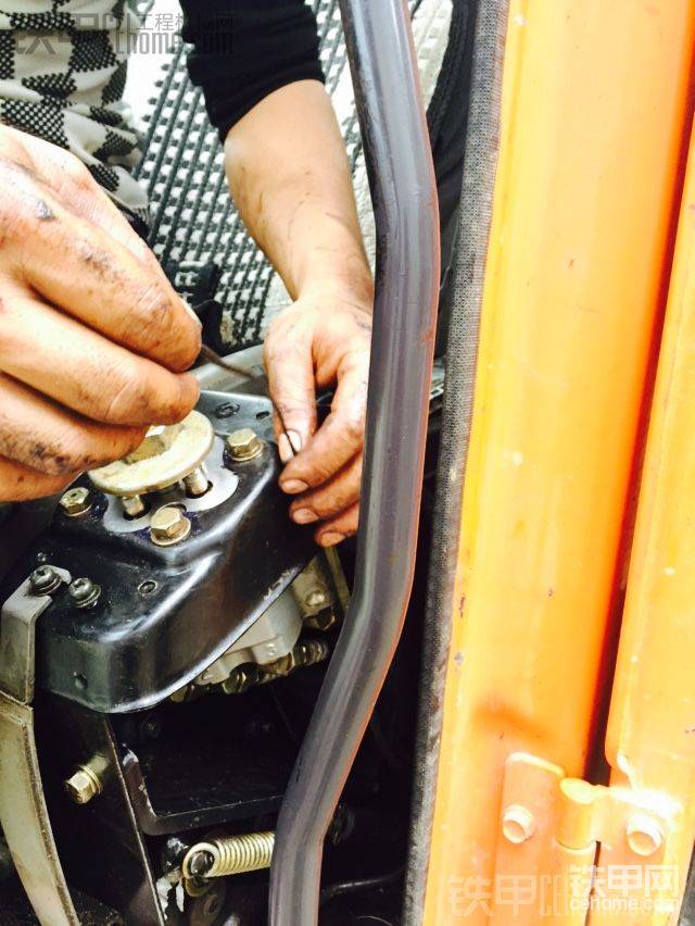

对准锁上螺丝, 因为先导没固定, 所以只好拿个活动扳手来卡着,,  一定要锁紧了, 不然做白费工,
把机子开起来试试还会不会漏也试试动作什么的,  很有必要的, 不然漏了怎么看的出来呢,一切OK

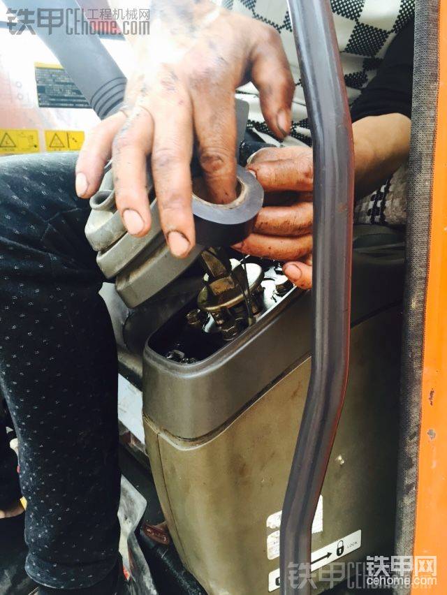

装万向节上的大螺帽有讲究,抹上黄油,这样**头才不会容易磨损, 还有就是螺帽和**头间的距离可以调节,自己调到差不多就好了,  如果磨损过大 一般间隙比较大 那这样螺帽锁紧了就不会下去了,就不要用力锁下去了, 在用力万向节就要断了, 那这样就麻烦了,   所以这间隙自己把握吧,
装起来,

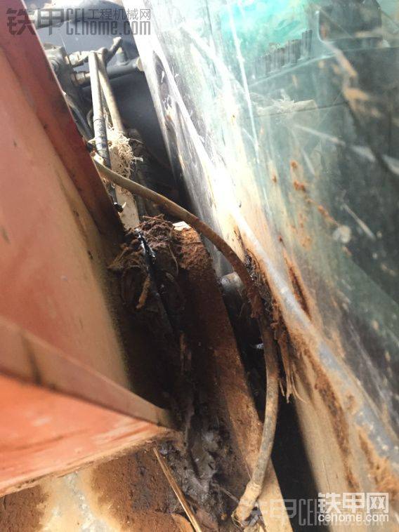

尼玛忘记了喇叭线了, 无语了又拆了次,   好了完工了,这次都是自己动手做花费不多200块,够了, 所以有些事自己能做的就自己做吧, 简单的事,耗时2小时,~
