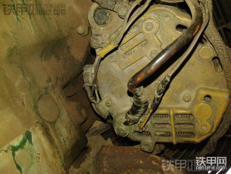

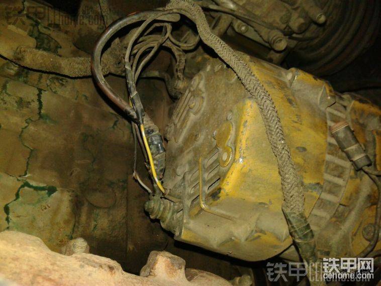

猛的插入一台卡特,记得吃完中午饭,休息了一下,就上班,突然机子打不燃了,当时有电到,打了两下马达还是转的,就再也打不转了,我就拆了电瓶查了一下,电瓶接线正常,就跑到上面看发动机,突然看到电机有条线掉了,我立刻接起,打了下试试,能打燃了,然后就把线包了起来, 动下手能省钱,记得有次看到小伙伴的一个现代60,不知道什么原因,机子不动了,那个机手就打电话给老板,老板喊来修理工,修理工看了两眼,就说液压油没了,这些机手,什么都不检查一下,就开机,实在是不负责任,我也是醉了。总结一下,要找可靠的焊工和修理工,钱多点能办好事,也是不错的,我理想中的维修行业是修理工能将心比心,做哪行都不容易,认真给顾客办实事。

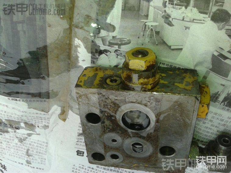

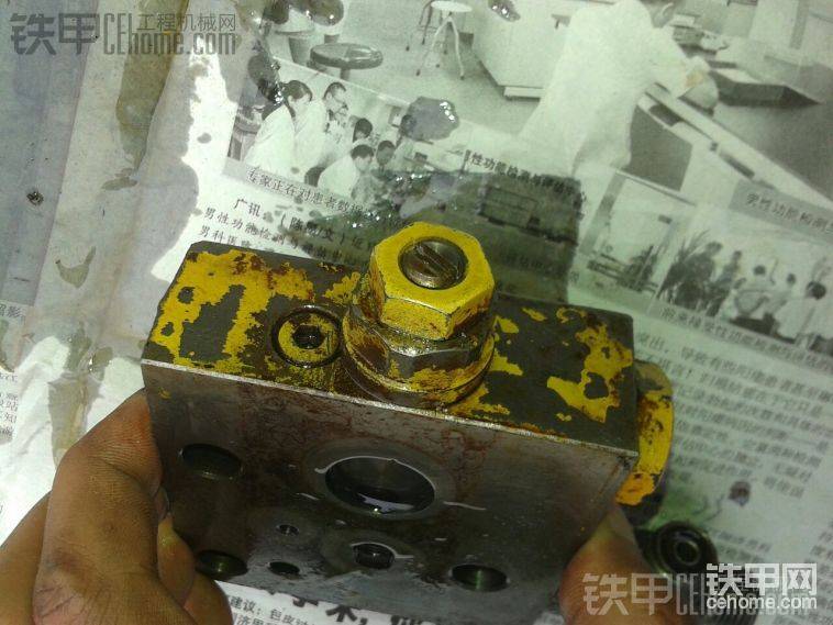

记得有一次刚吃完中午饭,驾驶员打电话过来,说机子动不了了,我就喊我爸打电话问问修理工,我就跑到工地上去。一到工地试了机,全机无动作,但还能加得上油,我当时也是刚刚接触挖机,什么都不懂,后来问了小松公司里的修理工,他说拆这个自减压阀下来清洗一下,我也就拆了,把调压力螺丝的拆了,记得做记号,不然压力调多了,拿了清洗剂喷了,又装上,还是不行,后来我又打电话给我爸,说不行,他就喊小松公司的修理工过来,修理工过来还要一段时间,我就再拆了一次清洗,又装上,还是不行,那只有等修理工来了再说,谁知修理工一来拆了,洗了两下,还和我清洗的差不多,一装上就有动作了,一下不见了五百大洋,我就纳闷了,是我洗不对还是怎么的,都和修理工洗的差不多,还下午的工作耽误了,下次要认真一点修机器,明知道是这个坏的,就是搞不好,吃一亏长一智吧。
